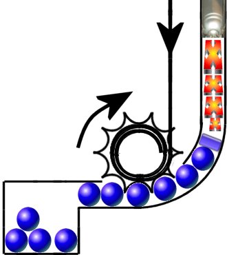

    Hier mal die Funktion des Gurtstraffers:
    Hier muss die Pyrotechnik wieder mal ran. Eine solche Mini-Sprengladung ist dicht neben dem Aufroller eingebaut. Sie wird vom Steuergerät nach den gleichen Kriterien gezündet, wie auch der Airbag ausgelöst wird, mit der zusätzlichen Prüfung, ob der Gurt überhaupt angelegt ist. Die Wirkung auf die Insassen tritt allerdings früher ein. Von den unterschiedlichen Konstruktionen wird hier eine beschrieben. Im Bild unten sind mehrere Kugeln dargestellt, die eine Gurthaspel in Drehbewegung versetzen und danach in einen Kugelfang-Behälter fallen, damit sie kein Unheil anrichten. Die Gurthaspel rollt den Sicherheitsgurt um eine definierte Strecke auf und sorgt so für dessen Straffung. Die beschriebene Konstruktion wirkt sich nur auf den (oberen) Schultergurt aus. Wird die gesamte Gurtrolle pyrotechnisch nach hinten verlagert, so ist auch der Beckengurt gestrafft. Neuere Konstruktionen sind mit einem Gurtkraftbegrenzer kombiniert.
    Bei Zwei- oder Dreitürern kann der untere Aufrollpunkt wegen des leichteren Zugangs zum Rücksitz verschiebbar angeordnet sein. Die Pyrotechnik kann dann auch am Gurtschloss angeordnet sein. Inzwischen gibt es auch Gurtstraffer mit Elektroantrieb. Was aber im Omega nicht der Fall ist.
