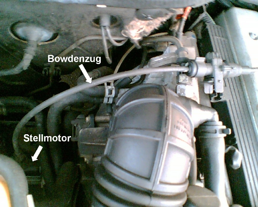

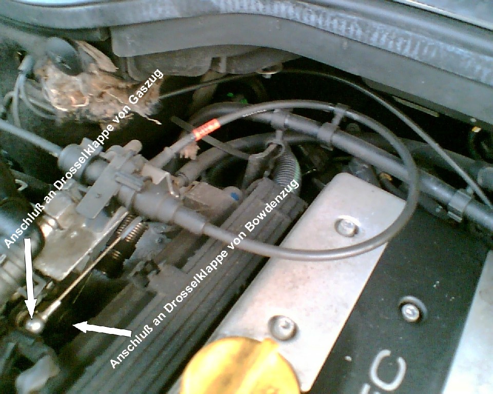

    Hi,ich glaube nicht das der kürzere Bowdenzug aus einem 2l16V stammt wenn du die beiden mal vergleichst V6 gegen 2L16V wirst du feststellen das der 2L16V den längsten hat.(siehe Foto) :)

    Bei welchem Motor wird denn der kurze Bowdenzug verbaut? Ich hatte schonmal gehört das es 3 verschiedene Bowdenzüge geben soll...
  • #24
    Ich versuch es mal--- 2L16V ----- V6 Benziner(2,5Lu.3.0L ) und Dieselmotoren bis 2000! :)
