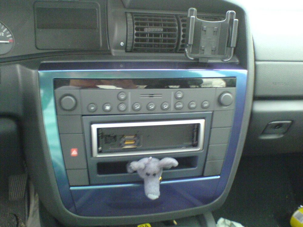

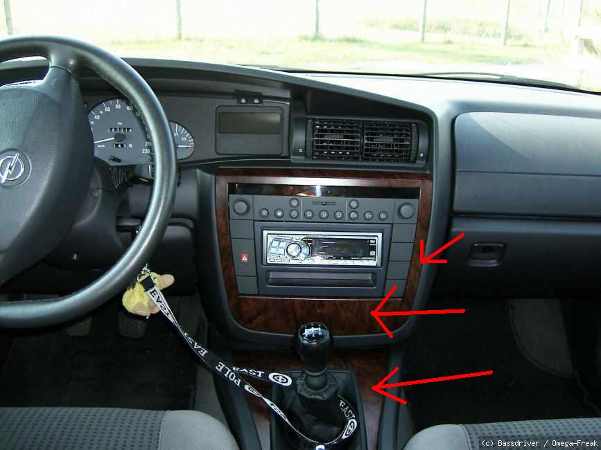

#2 hi,
Aschenbecher:
aufmachen, da sind 2 Kreuzschlitzschrauben, die rausdrehen
und dann kannste ihn rausziehen.Mittelteil Schalthebel:
Die Abdeckung vom Schalthebel musst du von unten
anfangen auszuhebeln, dannach kannst du es über den
Schalthebel legen. Dann siehst du unter der Abdeckung
ebenfals 2 Kreuzschlitzschrauben, wenn du die draußen hast
kannst du das ganze Teil nach vorne schieben, so das es lose
liegt. Dann musst du die beiden Seiten die unter die Mittelkonsole
führen, rechts und links leicht anheben um es dann nach hinten
rausziehen zu können.Mit der Abdeckung ums Radio drum, kann ich dir leider auch nicht
helfen, das hatte ich auch noch nicht draußen.Ich hoffe ich hab nichts vergessen, ist schon ne weile her das ich es draußen hatte.
gruß
#3 Hi Mädelz,
danke erstma Resident,hatte es nun schon selbst probiert weil ichs nich abwarten konnte. beim Aschenbecher müssen keine Schrauben gelöst werden. Wenn man ein wenig kräftig zieht kommt alles raus, der is nur in nem Stecker.
Um die Leiste rings um Radio und Klimabedienteil rauszubekommen muss erstma das radio raus und natürlich der Aschenbecher. Dann 2 schrauben lösen, unten ists geklipst und dann nur noch kräftig ziehen und ab isses.
Mittelteil am Schalthebel geht so wie du es beschrieben hast.
