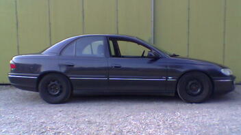

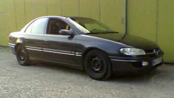

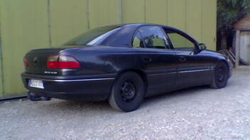

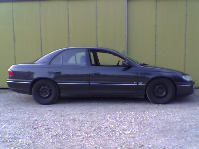

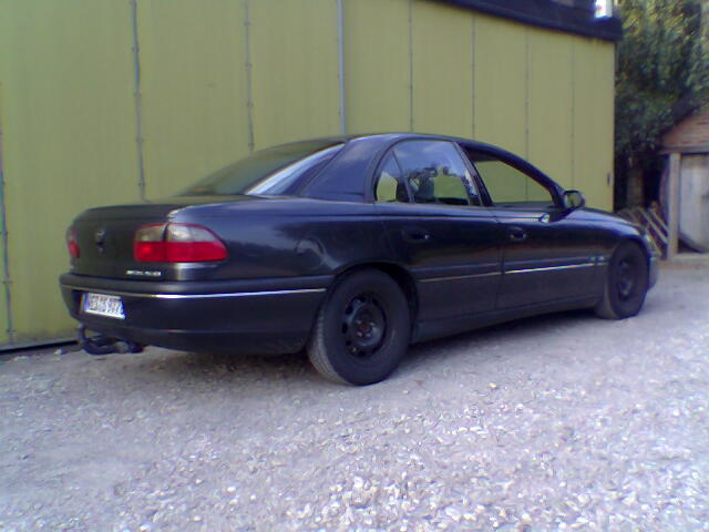

    Fahrwerk ist mittlerweile verbaut. Und des waren auch die 65er Federn, ist ganz gut runter gekommen, wobei des nach meinem Geschmack tiefer könnte... mal schaun, irgendwann mal günstig gelbe Konis schiessen.
    Und die Vorderachse steht auch relativ gerade.
