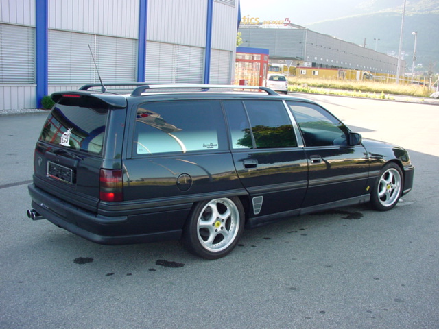

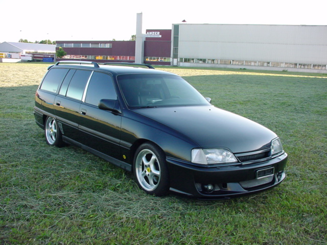

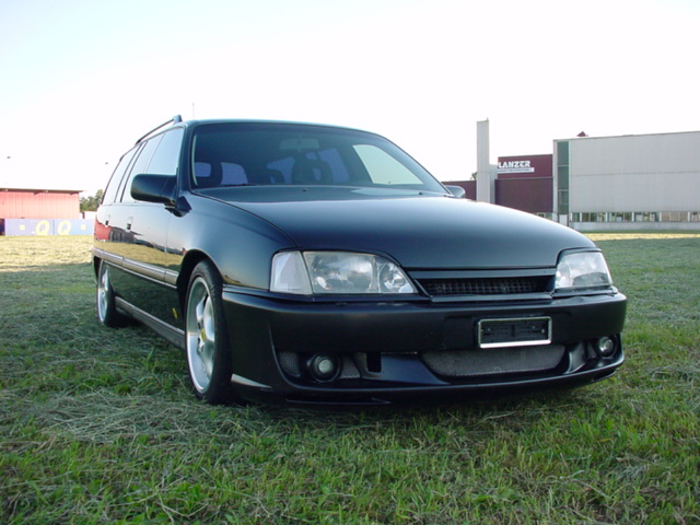

brauche dringend viele Meinungen!
    hab ich angeboten bekommen
    Omega A 24V
    301 PS
    Rostfrei
    mit erhältlichen allen Extras ink. Leder.
    17Zoll Felgen
    Tiefer gelegt
    Lotus Stosstange
    Dachkanten-Spoiler,
    110 tkm
    Zahnriemen bei 70.000 gewechselt
    dazu hat er mir ne Mail geschrieben:
    Am Motor wurden grössere Kolben eingebaut,Kopf wurde bearbeitet,Steuergerät wurde dementsprechend
    angepasst,Remus Anlage
    Preis: 2.400,-€
    Was meint ihr? Sind die PS nicht etwas unrealistisch?
