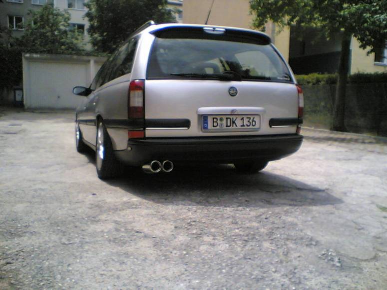

    Hab auch 50/35er K.A.W. drin zusammen mit gelben Konis vorne und roten hinten (für den Caravan gibt es hinten keine gelben). Meine Federn waren beim letzten mal wo ich unter Auto lag noch rundrum gelb (soviel also zur Frabe).
    65/35 würde ich beim V6 nicht nehmen, das kommt meiner Meinung nach zu weit runter, zumindest bei K.A.W. Meine haben sich nach und nach noch etwas gesetzt, so das ich jetzt mit der Tieferlegung sehr zufrieden bin (Bilder in meiner Galerie).
    Allerdings muß ich meinen Vorrednern Recht geben was die Höhe der HA und den Aufwand mit den nachträglichen Einbau der Dämpfer betrifft.
    Selbst beim 50/35er ist mir die Keilform eigentlich schon zuviel, ein 50/50er wäre genau das was ich bräuchte, aber das gibt es leider nicht (allerdings scheinen die Jungs von K.A.W. auch Sonderanfertigungen zu machen, denn in meinem Kadett Caravan habe ich ein 50/50er drin und die Kiste steht auch wirklich grade). Und die Dämpfer nachträglich einbauen ist nicht wirklich cool. Ist schon ne Menge Arbeit.
