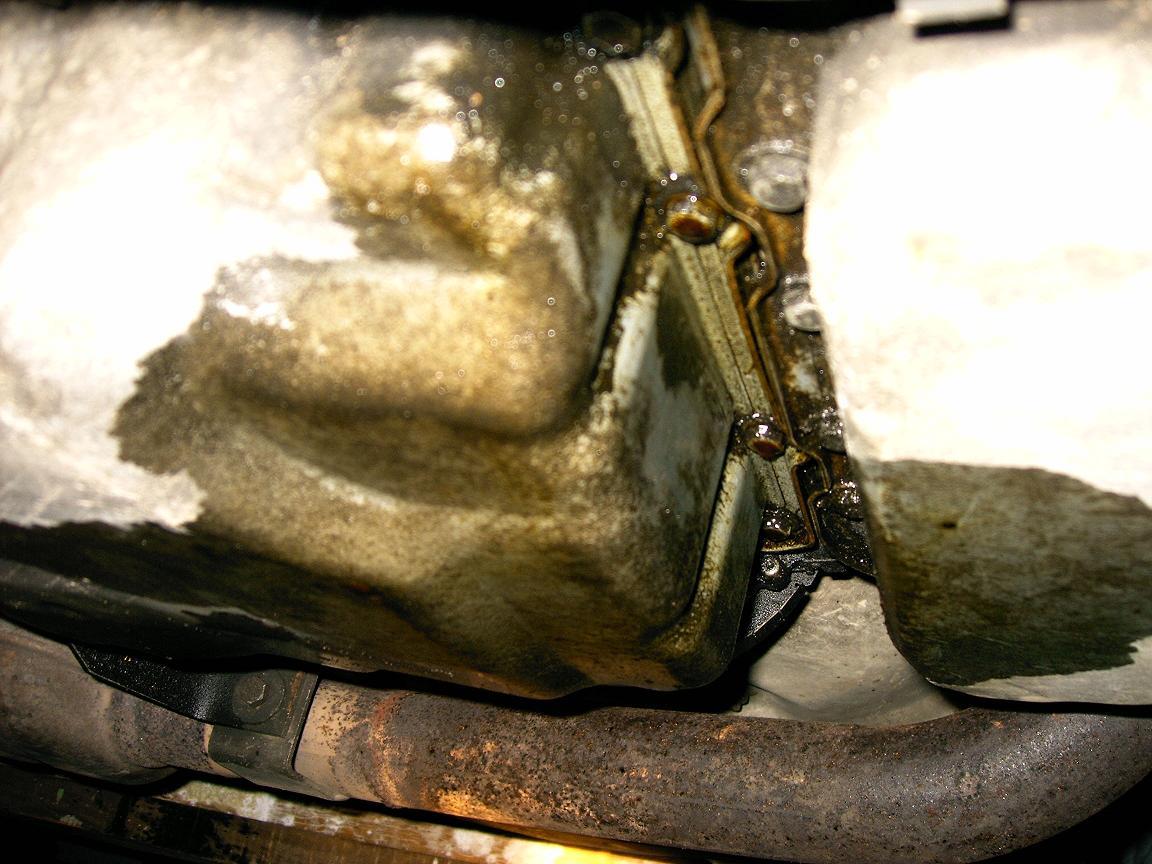

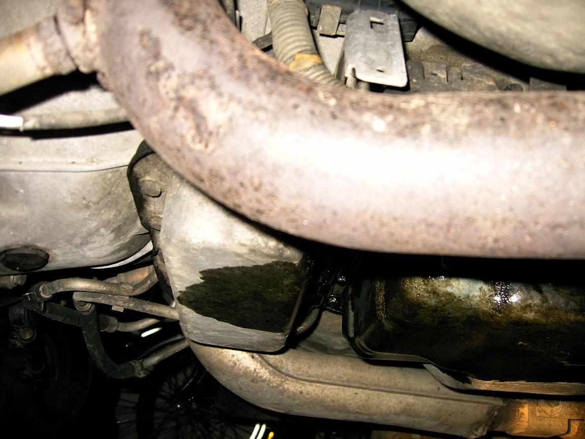

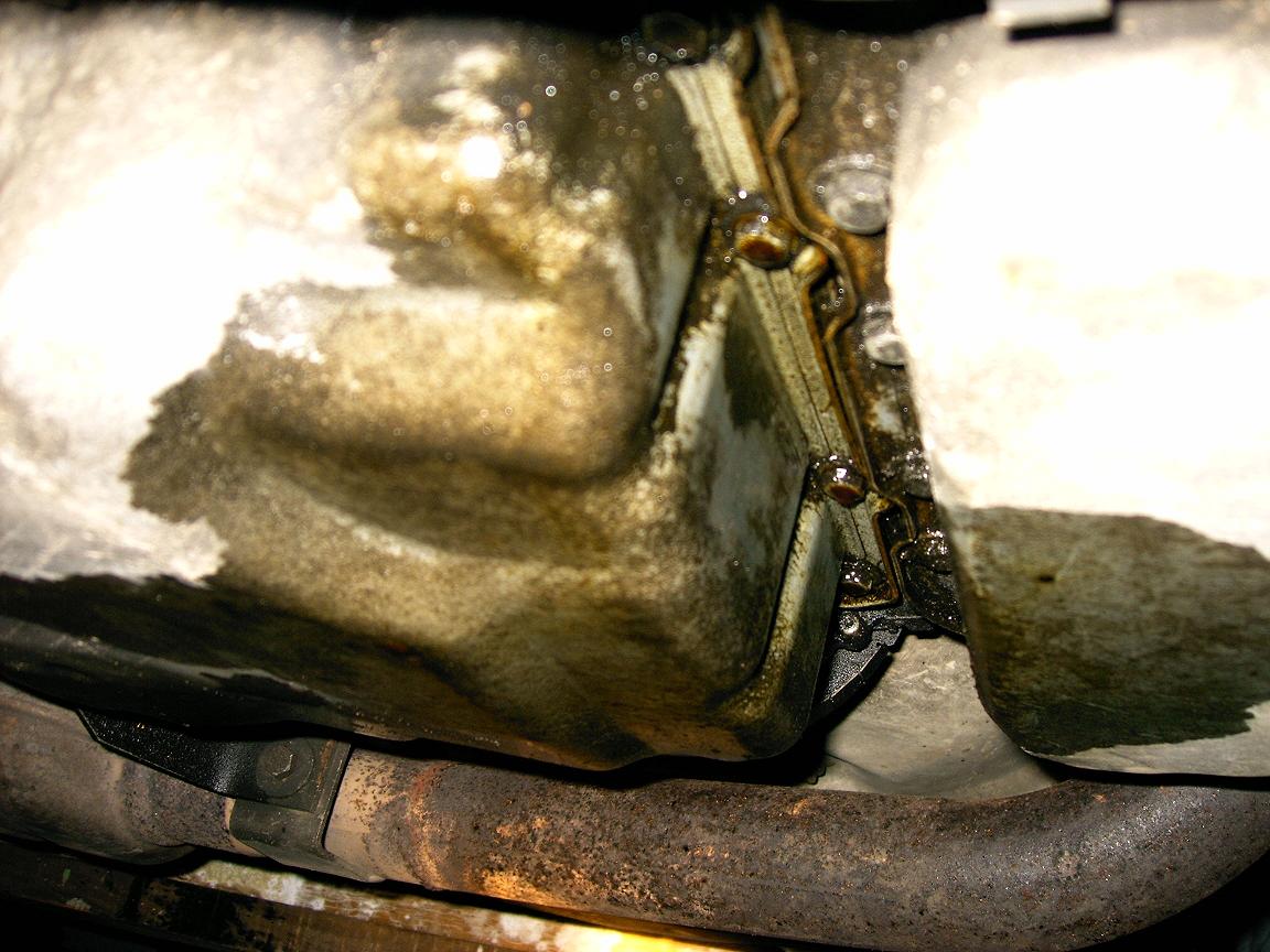

    Ich hab das gleiche Problem mit meinen Getriebe.Fahre ich jeden Tag tropft es nicht lass ich ihn ne Woche stehen fängst an zu Tropfen.Das habe ich diesen Winter bemerkt und darauf hin die Ölwannendichtung so wie den Simmering der Schaltwalze erneuert.Daran lag es aber nicht.
    Das Öl kommt auf der Seite von der Schaltwalze aus dem Getriebe. Du must mal rechts neben der Schaltwalze den Stecker anfassen (Wenn du von der Fahrerseite aus unter das Auto kuckst ein Stück rechts neben der Schaltwalze ist ein mehrpoliger Kabelstecker) der wird bei dir Bestimmt auch undicht sein.Wenn du jeden Tag fährst kommt da kaum Öl raus. Läst du ihn aber ne Weile stehen drückt da das Öl raus und läuft dan nach vorne zwischen die beiden Ölwannendichtungen.
    Und dann denkt man die wären kaputt aber es ist dieser scheiß Stecker.

    stimt!!!genauso isses bei mir auch. stehter ne weile hab ich n fleck von 15auf15cm fahre ich täglich zur arbeit(jetzt urlaub) fällt mir nix auf. war vorhin beim foh der macht mir nächste woche die dichtung neu. und die ablasschraube. ich berichte obs das war.

    Hier ein paar Bilder von mir.Und glaube mir Dichtungswechsel der Ölwannendichtung bringt da nichts.Die sollen sich mal genau den Stecker rechts von der Schaltwalze an kucken.Wenn du einen Fleck unter der Karre hast must du dich mal runter legen und kucken.Und ich würde zu 100% sagen das es bei dir auch der Stecker ist.Brauchst den nur mal abwischen und dann 10 min warten.Der ist dann sofort wieder nass.
    Und du erkennst es daran das es nicht die Ölwannendichtung ist da es über der nass ist.
