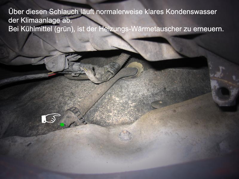

Wo sitzt der ablauf für das klimakondnswasser???
