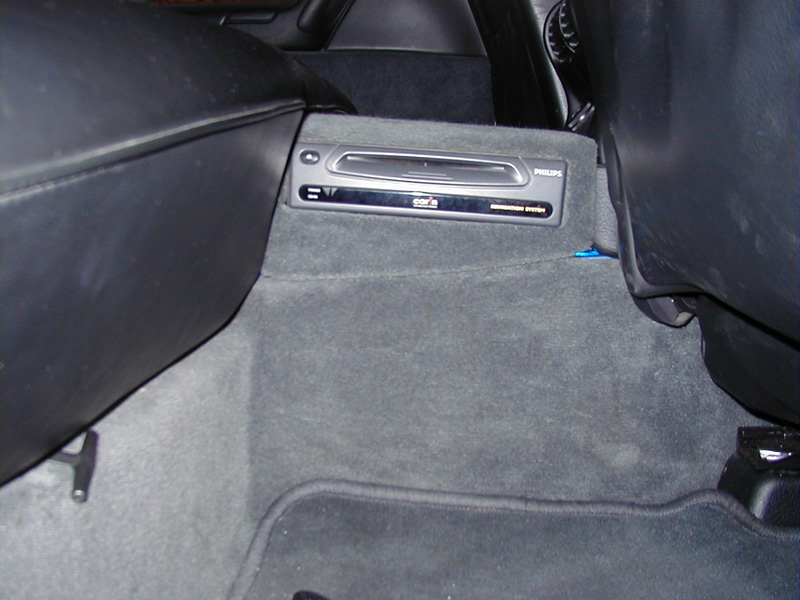

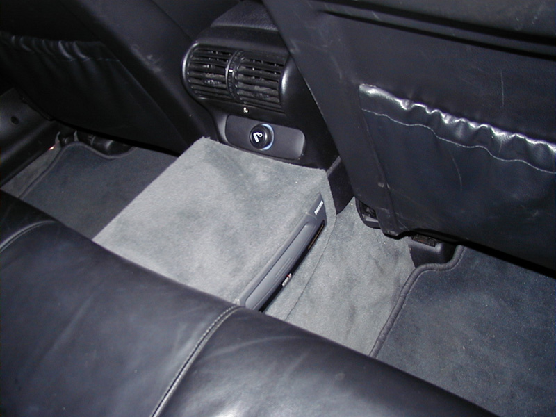

    der Navirechner sitzt beim Caravan auf dem Mitteltunnel vor der rückbank.
    Zwischen Lüftungsdüsen der Mittelkonsole Hintersitze und Rückbank.
    Bei der Limo sitzt er im Kofferraum Fahrerseite unter der Ablage, höhe Stoßdämpferaufnahme.

    ich glaube der Mobile hat nen Navi im Caravan.
    aber was ist da so schwer dran zu verstehen?
    Ist halt ne Kiste, die auf dem Mitteltunnel sitzt.
    CD wird dann von der Beifahrerseite reingeschoben.

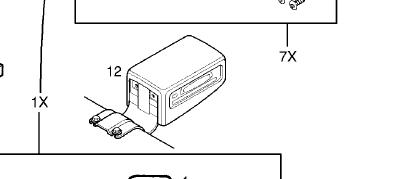

    So sieht das Teil aus, ist halt unter Der Rückbank verschraubt und steht auf dem Tunnel (mußte dir dabei denken)
    Hallo MarcusOCT,
    erstmal Danke für die Explosionszeichnung der Halterung. Zu verstehen war das nicht schwer, nur vorzustellen. Mir fehlt noch die Info, dass die CD von der Seite aus zugänglich ist.
