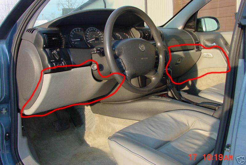

Hallo ich würde gerne das Handschufach und die Abdeckung vom Sicherungskasten sowie Teile der Türverkleidung hell lakieren so wie auch die anderen Teile im Auto sind.
Welche Farbe kann ich dafür nehmen? Sind ja alles Weichteile. Bei Foliatech gibts so ne Helle Farbe nicht und es sollte ja schon genau die gleiche sein. Kann ich mir was mischen lassen und dann mit dem Kompressor lakieren? Was meint ihr?

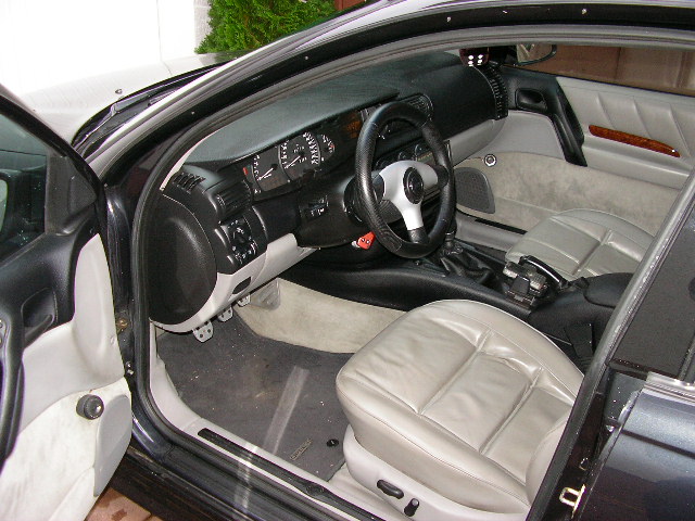

#3 ZitatOriginal von omega-cruiser
so sieht/sah das bei mir aus
Du hattest ja grau und er eher beigeDu kannst das mit jedem "normalen" Autolack lackieren, mußt aber vorher auf die Plastikteile Spritzspachel sprühen
Mit Spritzspachtel hast Du dann aber eine glatte Oberfläche und nicht mehr die genarbte. Es gibt auch spezielle Kunstoffarbe aber die ist sehr teuer und ob die was taugt weiß ich leider nicht
#4 Die Omega-Teile sind aus nem sehr hochwertigem Material, bestehend aus ner hinterschäumten Kunststoffhaut. Mit dem Lackieren wirds da schwierig, da der Kunststoff sehr flexibel ist, das klappt nur mit dem üblichen Hartplastik. Der Spritzspachtel platzt auf jeden Fall weg. Kommt ausserdem auch noch auf die Kunststoffsorte an, auf bestimmten Sorten hält keine Farbe der Welt. Ich mach mich nächste Woche mal bei meinem Kunststoff-Spezi schlau, was machbar wäre.
Einfachste und sicherste Möglichkeit die Farbe zu ändern wäre, die Teile mit Leder zu beziehen. Sollte beim Sicherungkasten und Handschuhfach auch nicht so teuer sein. -

@ Omega-Cruiser Die Kombinaton Helle Sitze und schwarzes Amaturenbrett ist aber nicht orginal oder? Hab ich in der Komination noch nicht gesehen.

Also bei Kombination Schwarz / hellem Leder sind die teile unten auch hell, und bei Komination hellbraunes Amaturenbrett / helles Leder sind die unteren teile auch hellbraun. Auser beim Catera und beim Facelift.Aber da die helle Lederausstattung eh schon seltener war wird es wohl etwas schwer sein diese teile auf dem Schrotti zu finden.
