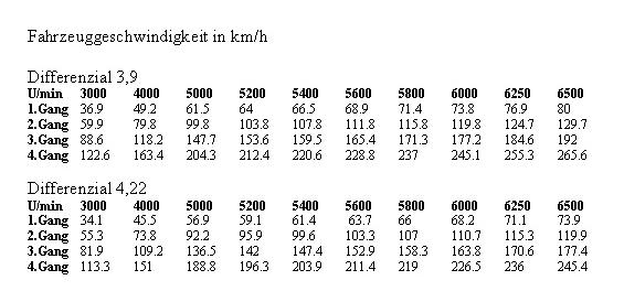

bin gesten damit knapp 320 km Autobahn gefahren.
Zum überholen sehr gut geeignet nur Endgeschwindigkeit hat er etwas weniger.Habe nochmal genau nachgeguckt, da ich am Treffen von einigen gefragt wurde, was ich für ein Diff verbaut habe.
Hatte da was verwechselt, da ich gerade einen A Omega umbaue und da haben wir das 3,90er verbaut.
Ich habe das 4,22er Diff. von einem 2,6er V6 drin.Gruß Catera
#23 Hallo,
ich habe bei mir jetzt ein neues Diff eingebaut ein 3,9 vorher hatte ich ein 4,22. Das 3,9 ist bei mir im Anzug schlechter und bei der Endgschwindigkeit ist es auch schlechter!!!
3,9
Endgschwindigkeit 210km/h max. 215km/h laut Tacho4,22
Endgschwindigkeit über 230km/h laut TachoIch will jetzt das 4,22 wieder Instand setzen lassen und dann wird es wieder eingebaut.
MFG
#25 Theoretisch ist es auch so wie du es beschreibst aber bei mir halt nicht. Vielleicht liegt es daran das ich nur einen 2.5 habe und Automatik. Das AT schaltete bei Vollgas mit dem 4,22 bei ca. 190km/h in den 4 Gang und das 3,9 schaltet erst bei ca. 210km/h in den 4. Gang bloß da kommt dann nicht mehr viel.
MFG
