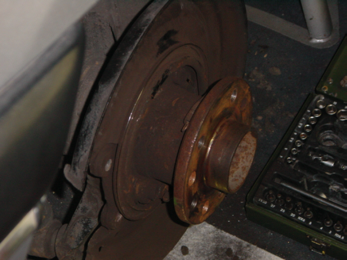

#9 Also die Handbremse als solches war es nicht !! Die Beläge waren zwar total runter aber geschliffen hat es am Staubblech oder wie das Ding heisst . Habe extra ein Foto gemacht damit ihr seht was ich meine und nach vielen Stunden einsames Schrauben kam die wichtige Hilfe von Senator B Freak und in einer Stunde waren beide Seiten mit neuen Belägen versehen und fertig zusammengebaut . Naja Erfahrung geht eben über alles
Zu dem Bild ich meine das blank geschliffene Stück Blech
