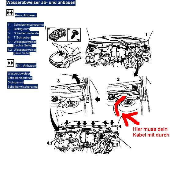

    Strom zur Endstufe kannst due unter den scheibenwischer durchlegen.
    Chinch und lautsprecherkabel kannst du ganz einfach durch die einstigiesleisten legen. Und die endstufe würd ich in den kofferraum bauen. Hoffe ich konnte dir ein bisschen auf die schnelle helfen. Zur Tür raus kannst du durch den Türstecker gehen (ich hoffe bei dir haut des hin bei mir leider nicht).
    Die original Leitungen würd ich nicht nehmen leg lieber neue ist nicht schwer.
    Falls noch fragen dann futter einfach mal die suchmaschine denn dort stehen die von mir angesprochenen themen noch genauer.
    Alles klar. Durch den Kanal von der Türe in den Innenraum komm ich nicht durch, da geht garnischts.
    Im Innenraum ist kein Prob aber vom Motorraum in den Innenraum hab ich noch kein Loch gefunden.
