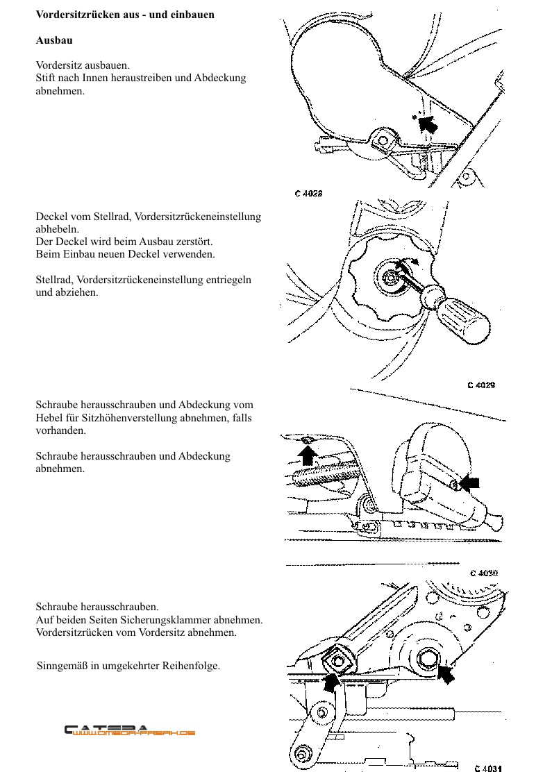

Sitz zerlegen, aber wie?
    hat schonmal jemand von euch den Fahrersitz vom OmiA zerlegt.
    Habe hier zwei gleiche Sitze stehen. Bei dem schlechteren ist die Rückenlehne links komplett lose.
    Der andere wesentlich besser erhaltenere Sitz ist an der rechten Seite der Rückenlehne lose, bzw. hat etwas Spiel, so das die Rückenlehne immer etwas schief steht. Kann den zwar so gerade ziehen, fällt dann aber wieder 1-2cm zurück.
    Nu wollte ich gerne aus zwei einen machen, ist das möglich?
    Diese Kunstoffabdeckung zum Fußraum des Rücksitzes, kann man die so abziehen?
    Danke für eure Hilfe.
