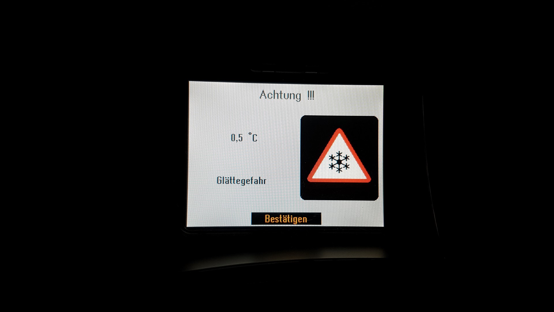

    Hier im Anhang ein Bild von der nervigen Anzeige.
    Dadurch, dass es weiß ist stört es nachts halt sehr.
    Wie schon gesagt, groß Basteln wollte ich nicht mehr.
    Dadurch, dass das NCDC ausgebaut ist kann die Anzeige ja wohl nicht über den BC laufen.

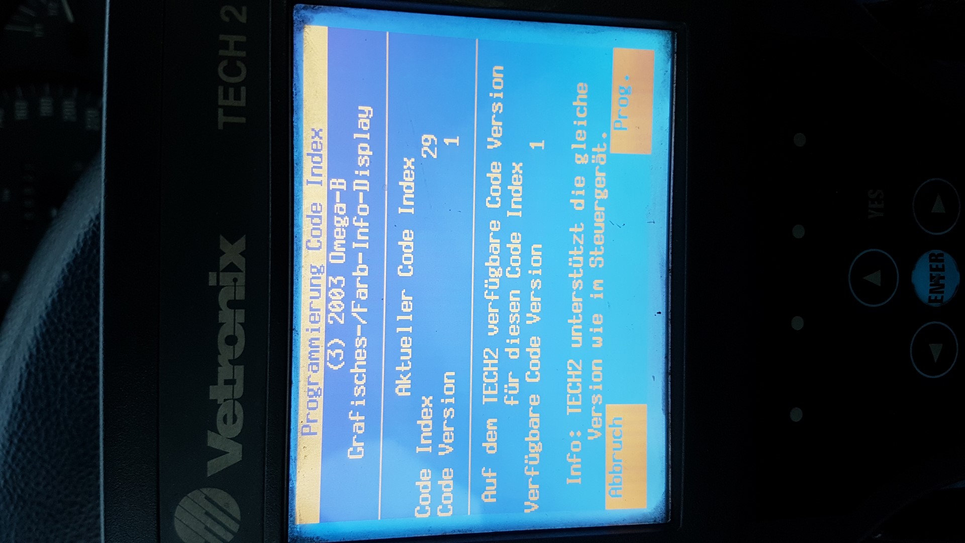

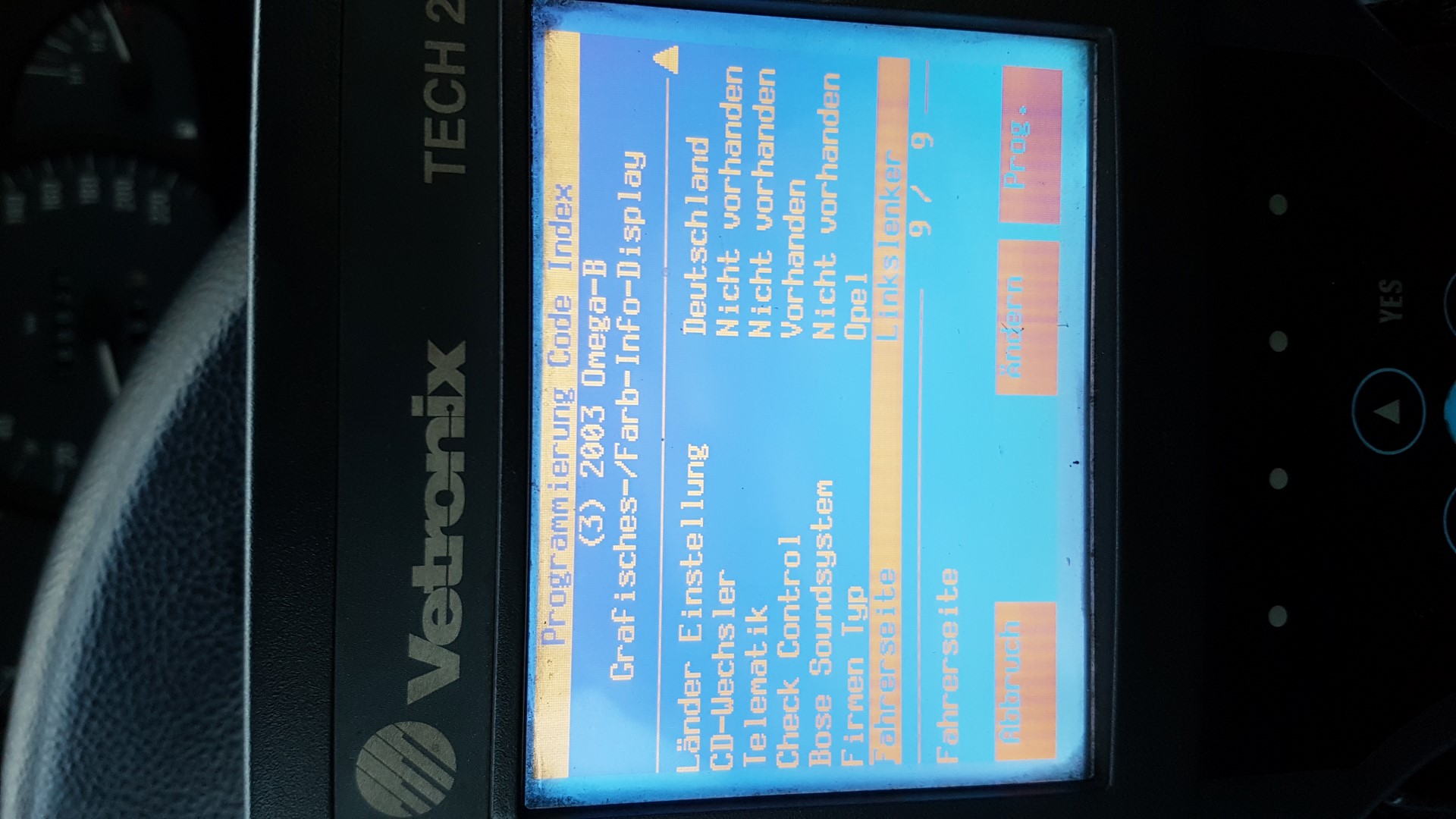

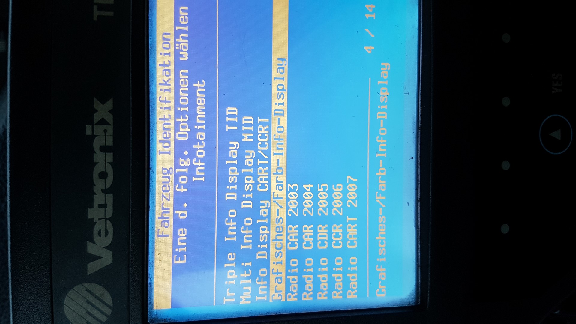

    Hab am Donnerstag nen Termin bei meinem FOH, wir wollen mal das T2 schauen lassen.
    und was hat der FOH gesagt?
    Das habe ich auch schon gehofft. Allerdings spielt mir das Wetter momentan einen Streich. 4 Grad, tiefer gings seitdem noch nicht runter.
    Er hatte leider keine Zeit fürs T2, aber wir haben es noch im Hinterkopf.
