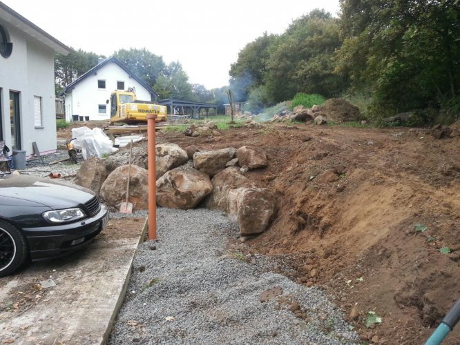

Ich hab letztes Jahr angefangen, die Außenanlagen vor dem Haus neu zu gestalten. Hab einiges selbst gemacht. Das Pflaster hab ich als 2. Wahl gekauft. Da hatte ich doch einiges an Sparpotential. Leider ist der Unterbau nur begrenzt selbst machbar. Mit viel Zeit und Muskelkraft geht selbst das. Wenn aber die Zeit im Nacken sitzt, ist dann doch der Einsatz von großem Gerät empfehlenswert. Das Pflaster verlegen ist da noch die leichtere Übung.
zum Thema Rollrasen - ist das wirklich notwendig? Gesät ist der Rasen relativ schnell - Der Unterbau ist ohnhin ähnlich. Gießen ist bei Rollrasen und bei angesätem Rasen notwendig.VG
#20 Zum Thema Unterbau ist von mir zu sagen dass man da nicht sparen sollte.......in Einfahrten je nach Beschaffenheit 60cm Austausch vor nehmen. .....wir haben zwar 4m dicken Basalt unterm Haus aber trotzdem 60 cm ausgeschachtet.......dann am besten erst mal grobes Material ohne Sandanteil einbauen.......ein Fließ direkt unter dieser Schicht (Zwischen Erdreich und Grobschicht ) verhindert dass z.B. Grundwasser über die Jahre den Grobschotter durch die Erde schwammig macht..........ordentlich verdichten......dann 0/32 einbauen....verdichten......besser gehts nicht .......Bagger zum ausschachten bekommste heut zutage an jeder Ecke nicht nur für Gewerbetreibende. Fehlt nur der LKW zum Aushub abfahren und Schotter liefern......Rüttelplatten bekommst ja auch fast an jeder Pommes-Bude
