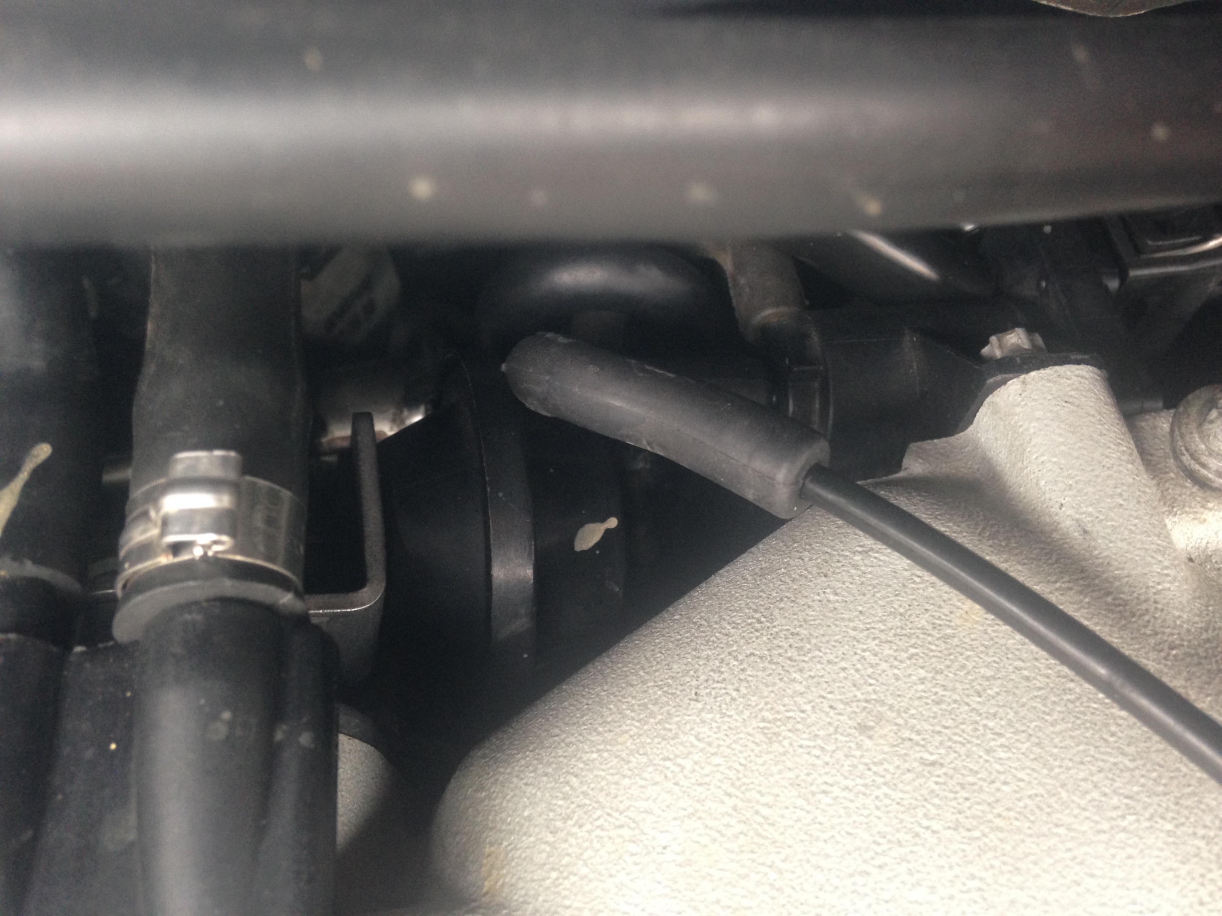

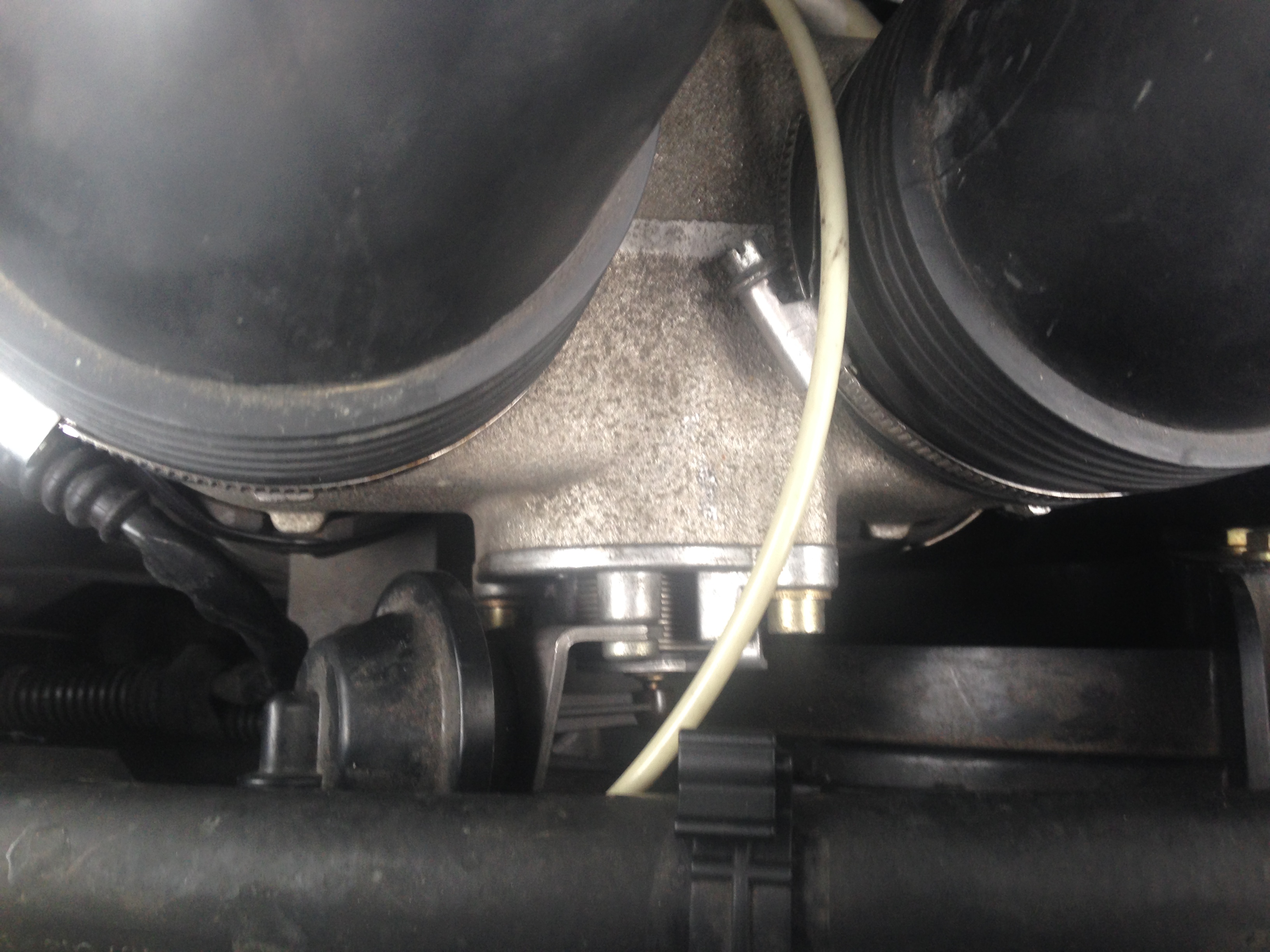

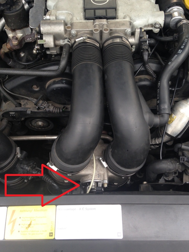

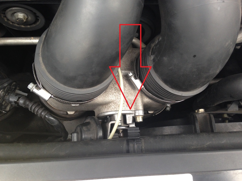

habe nun alles noch mal überprüft und habe festgestellt, das die klappe, die zur drosselklappe geht nicht "schaltet"...
habe unterdruckschläuche überprüft, habe die schläuche am schlauch, der zum bremskraftverstärker geht abzgezogen,
da spürt man das dort unterdruck entsteht...
aber scheinbar kommt nichts an der klappe an...
hier auf dem bild sieht man das drucksystem, und so sieht es bei mir auch aus
ich bin echt ratlos....
evtl hat noch jemand eine idee...
