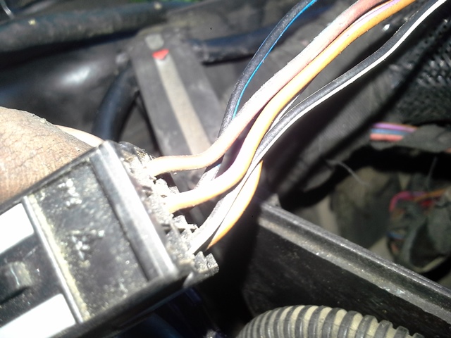

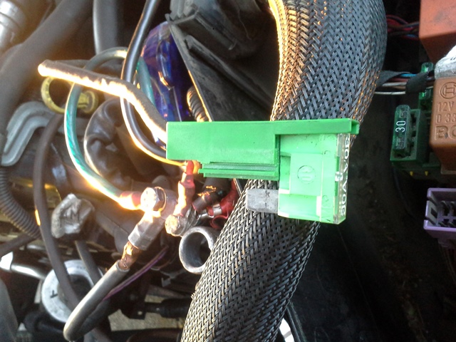

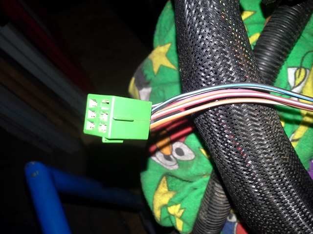

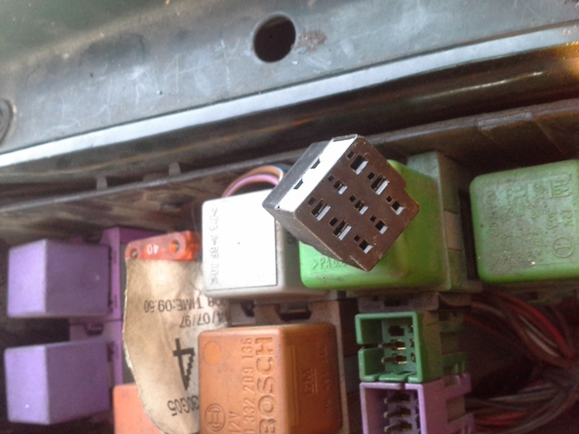

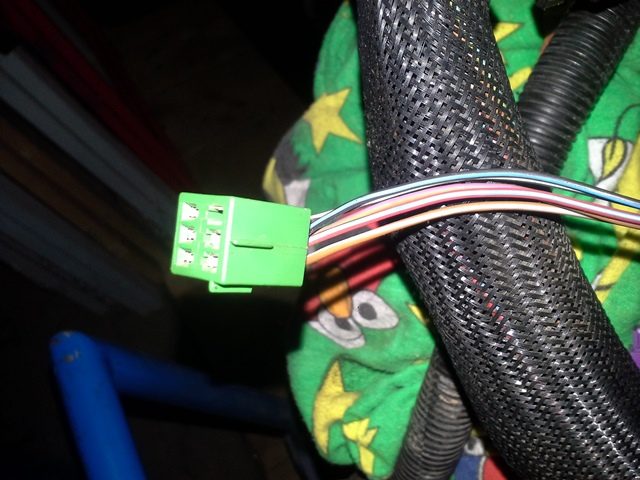

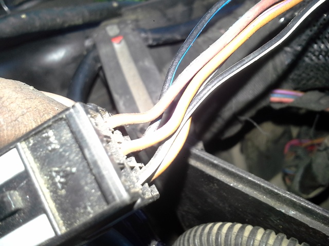

    nach Motorschaden habe ich mich entschieden, den Motor zu wechseln. Hab aus einer 98er Limo mit Automatikgetriebe den X30 komplett mit Motorkabelbaum und Steuergerät in einen 97er eingebaut. Unterschiede zum alten Motor sind die lange Ansaugbrücke, ein schwarzer Stecker im Relaiskasten Motorraum sowie ein grüner Stecker mit einer großen 30A Sicherung. Im Relaiskasten ist der oben erwähnte schwarze Stecker aber von der Form her anders und passt nicht in das grüne Gegenstück. Kann man den grünen Stecker umpinnen? Ausserhalb des Sicherungskastens ist dann noch diese Steckverbindung mit der Sicherung, wofür gehört die? Wer kennt sich aus und kann mir weiterhelfen?
    Kann oder muss ich mein Steuergerät verwenden, wäre es besser den alten Kabelbaum zu verwenden? Gibt's noch wegen der langen Ansaaugbrücke unterschiede?
    Vorab schon mal Danke.
    Hallo du musst deine alte brücke verwenden ausser hast langes gasbowdenzug da. Und kabelbaum vom alten nehmen weil der grüne stecker geht in einer extra sicherungsdose dies ab 98 glaub gab. Also alten kabelbaum verwenden und alles geht
    Hab die lange Brücke mit langem Gaszug verbaut, der schwarze Stecker im Kabelbaum vom 98er müsste doch auch für die Klima gehören. Wie verhält es sich mit dem Motorsteuergerät, altes nehmen oder das vom 98er?
