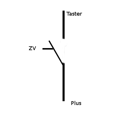

#4 Müsste doch mit einem simplen Schliesser in der Zu/Ableitung Deines Tasters gehen:
Standardmässig offen, Strom, der am Schliesser ankommt, geht nicht durch, Taster tut nix.
ZV-Signal offen gibt Signal an Schliesser, der schliesst, Taster funktioniert.
Simples Schema, wie ich es meine anbei.Weiss jetzt nicht, wie das ZV-Signal kommt, bei kurzem Impuls muss der Schliesser eben den Zustand halten können bis erneuter/anderer Impuls kommt.
LG, Helmut
#5 tomvectra genau sowas suche ich habe halt nach dem namen dafür gesucht
