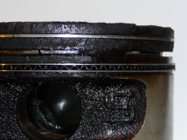

    kann mir da gut weiterhelfen,,, die fahrt nachhause war durchwachsen nach ca 100km mkl dauerhaft an 50km vor zuhause lief er teilweise nur auf 3zyl. zwischendurch auch mal auf 4.

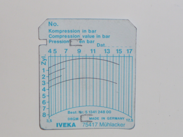

    zuhause angekommen habe ich den nws gewechselt ohne erfolg,dann habe ich mal die kompression gemessen ,14 , 9 , 8 , 14
    so habe ich gedacht wird wohl die kopfdichtung sein ,zwischen 2und3 ,bin dann weiter gefahren es hat sich nichts verschlechter oder verbessert
    die gasanlage hat mitgearbeitet symthome auf gas und benzin gleich ,lediglich hat er sich etwas wasser genommen ,1woche fahren = 0,3l wasser auf die arbeit und zurück ca 12km täglich ,
    dann vor 2wochen steige ich morgens ein will starten sprngt kurz an und geht sofort wieder aus, nach langen durchstarten sprang er endlich an und ich fuhr zur arbeit ,,,kann ja mal sein hab ich mir gedacht,
    einen tag später das gleiche aber ab diesem zeitpunkt hat er nichts mehr gemacht.
    muß auch dazu sagen ab dem wagenkauf war die mkl nicht mehr aus , bis auf ein paar tage vor dem ende war sie kuzzeitig minutenweise mal aus. ich habe mir gedacht das liegt vieleicht mit an den schlechten verbrennungswerten der beiden schlecht kompremierenden zylindern,

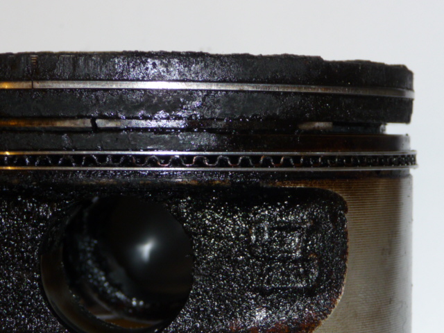

    habe den motor aufgemacht und zylinder 2u3 haben fremdkörper im zylinder gehabt ,leichte einschüsse an den kolben sowie am kopf,
    jeweils der kopressionsring war fest ,habe die nuten wieder sauber ausgestochen ,alle ringe von allen kolben erneuert sowie die pleuelager
    zylinder sahen noch sehr gut aus mit sattem hohnbild ,habe alles wieder beieinander gebaut und ,habe ohne kerzen erstmal oeldruck gepummt ,
