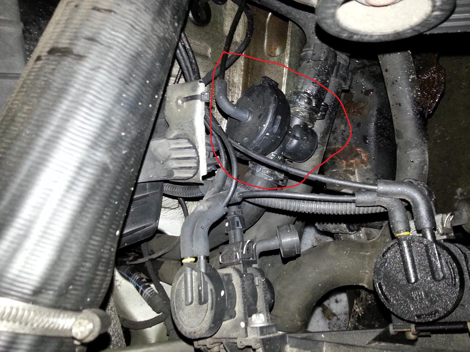

#12 mist, zu früh gefreut. heizung geht doch nicht, nur mit drehzahl bzw beim fahren wird sie warm. jetzt kann es nur noch der wärmetauscher sein. würden auch die schläuche darauf hinweisen die in den innenraum gehen. der obere ist selbst im stand warm und der untere kalt, aber es kommt nicht warm aus der lüftung. werde den wärmetauscher morgen mal rückwärts spülen.
#17 all den jenigen die mir tipps und hilfe gab, habt recht schönen dank!!!
leider brachte alles fast nichts. hab heute den wärmetauscher gespült. es kam richtig schönes klares wasser mit dem selben druck raus mit dem ich es rein habe, und der war recht ordentlich aus der wasserleitung.
meiner meinung nach kann es keine große geschichte sein, denn im fahren heizt er. nur im stehen und wenn ich schön gemüdlich mit wenig gas dahin rolle nicht.
