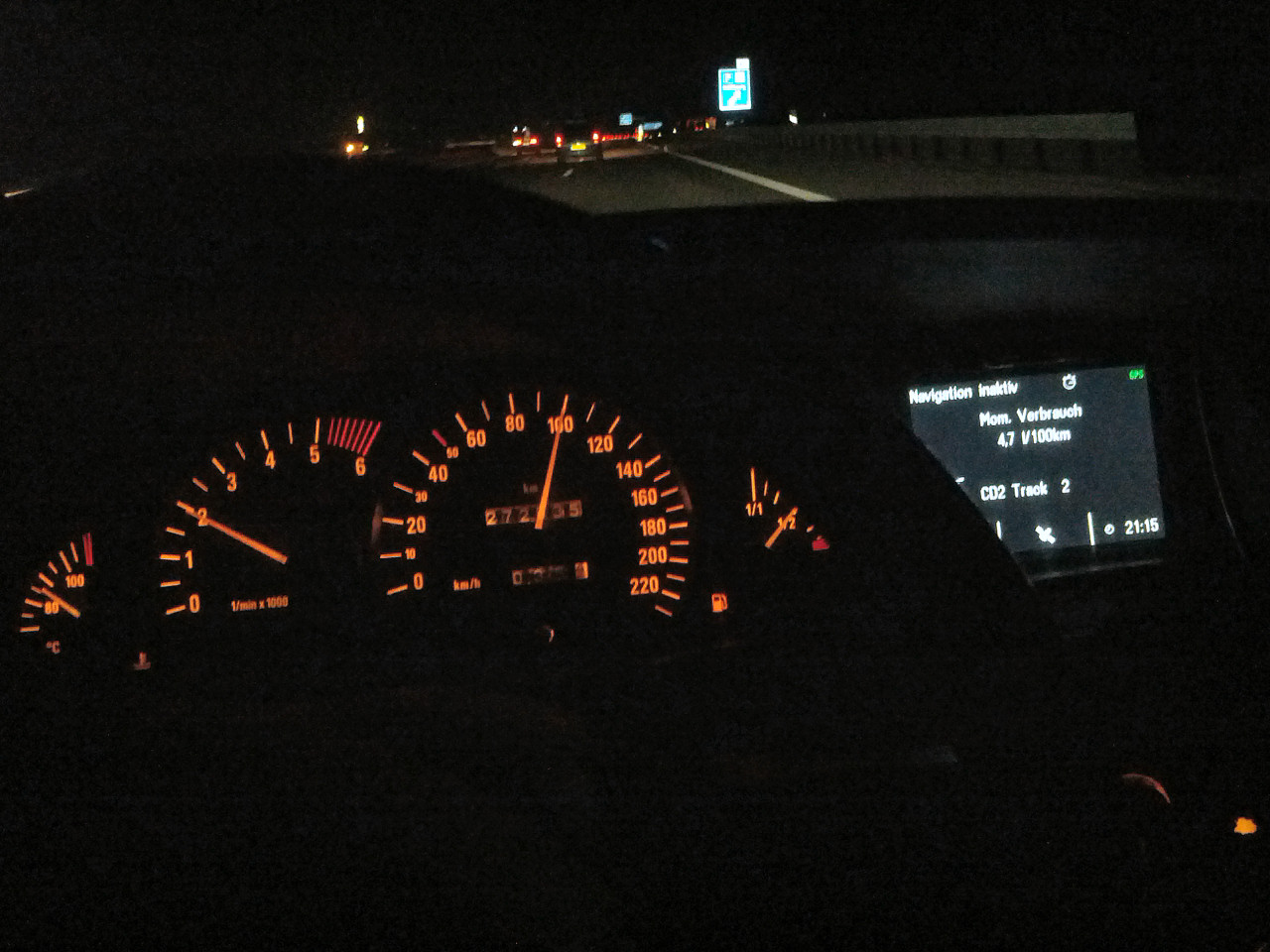

    Das ist der aktuelle Stand bei meinem Omega. Ich will nicht ausschließen dass es Gefälle gab, war auf der A8 München Richtung Stuttgart auf der Höhe Günzburg wo die Autobahn schön dreispurig ist: http://www.youtube.com/watch?v…p10&hd=1&ap=%2526fmt%3D22
    GPS läuft er in der Ebene so 203 bis 205 km/h (entspricht Tacho 210 mit aktuell 225/55R16 Winterreifen), das Maximum bei Gefälle waren einmal 216 km/h laut Navi. Drehzahl knapp 4700rpm oder sowas, sollte man nicht zu oft machen. VMAX laut Schein: 190 km/h.

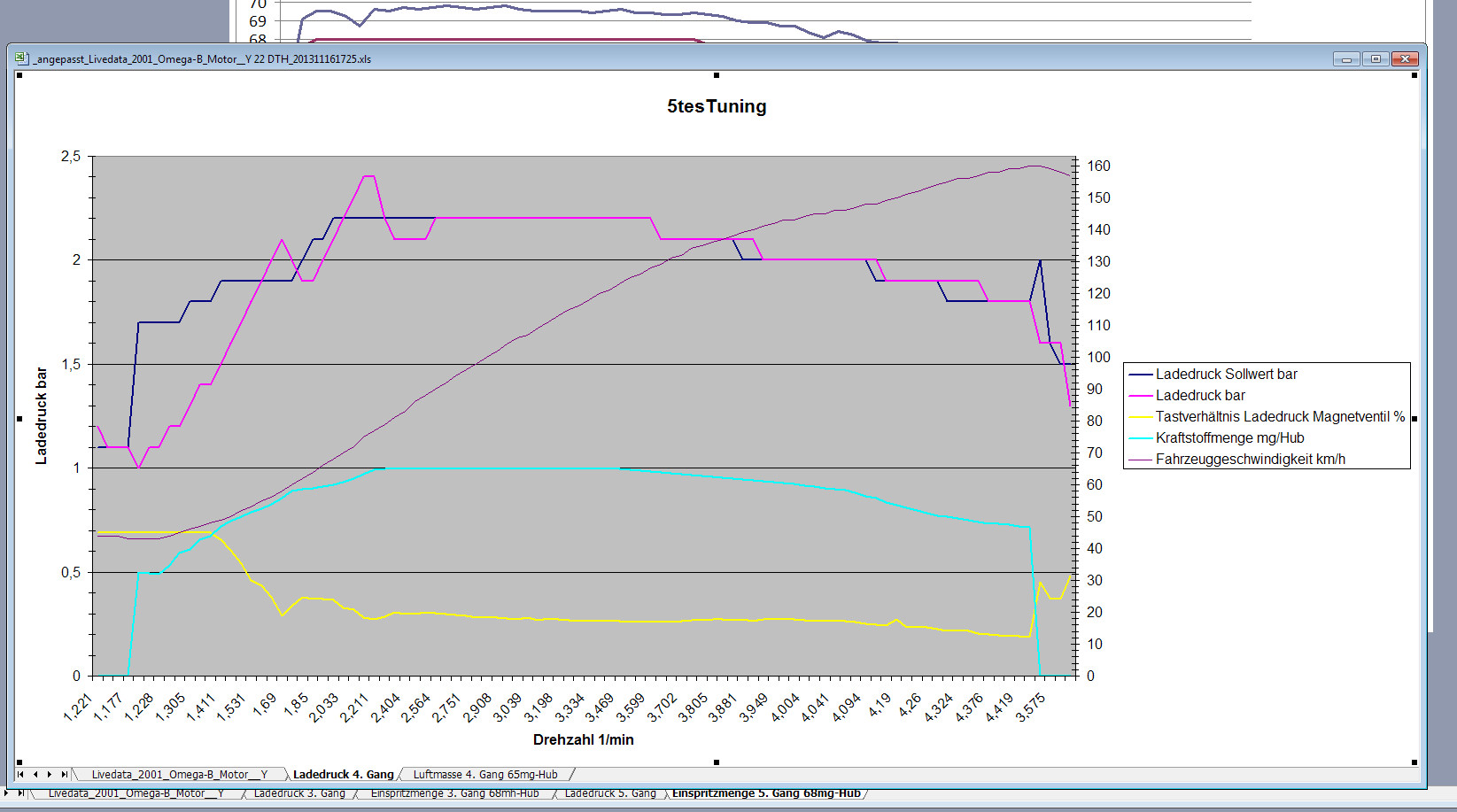

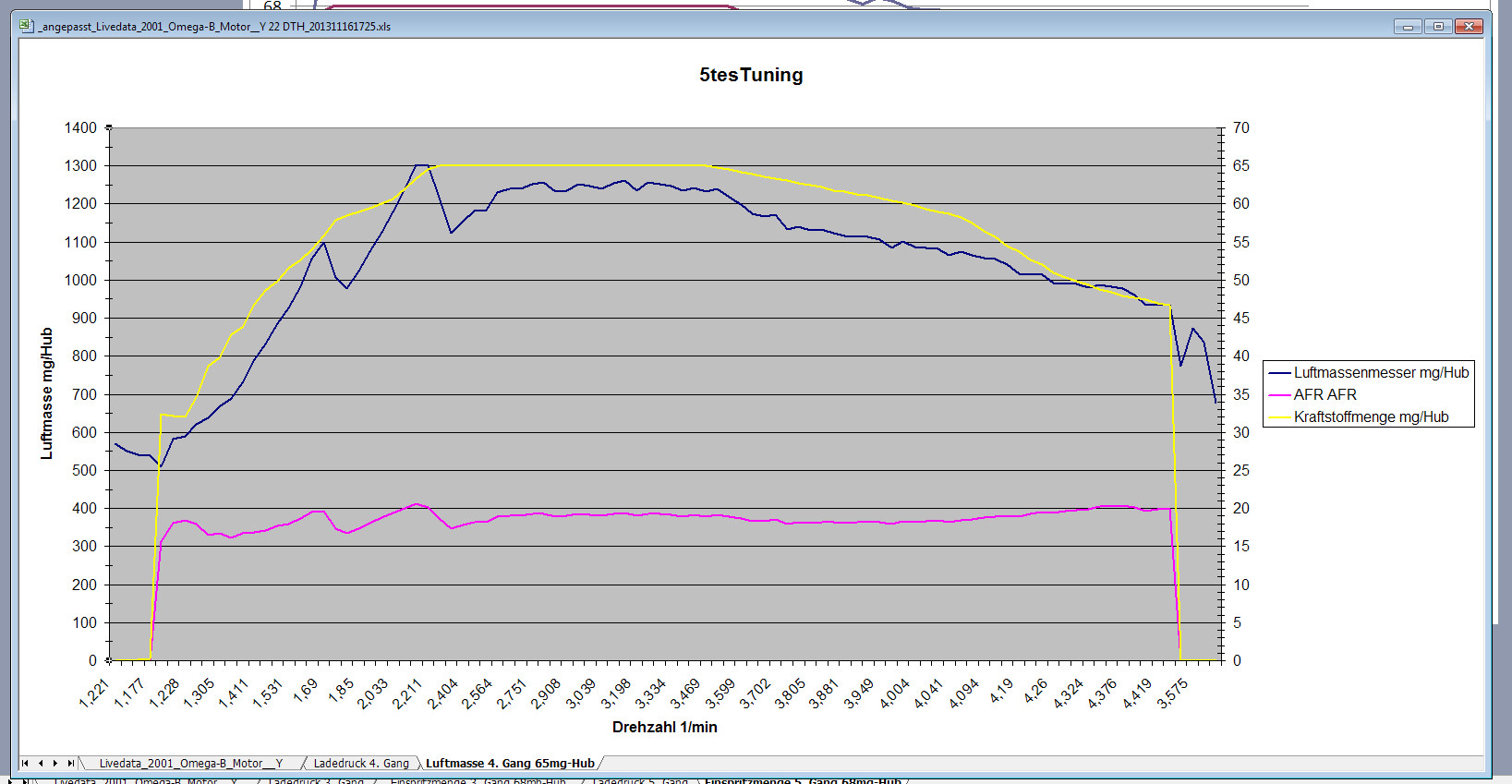

    Das Maximale was ich jetzt testweise hatte waren 68 mg/Hub Einspritzmenge, bin allerdings wieder zurück auf 65 mg/Hub und lass das jetzt erstmal so bis nächstes Jahr. Ladedruck ab 2000rpm 2,25 Bar, allerdings ab 2000rpm erstmal 60 mg/Hub Einspritzmenge, ab 2250rpm dann 65mg/Hub. Die Einspritzmengenerhöhung in dem Bereich kompensiert bzw. verschleiert den kurzen Ladedruckabfall um 0,1 Bar komplett, man fühlt in keinem Gang ein Loch bzw. Nachlassen des Schubs und der Ladedruckabfall ist auch nur im 4. und 5. Gang überhaupt vorhanden. In den unteren Gängen kommt die VTG Verstellung scheinbar nicht hinterher und ich hab teilweise sogar mehr Ladedruck als soll.
    Nun hat er nicht den brutalen Bums wie z.B. ein 1.9 TDI weil die Einspritzmenge vergleichsweise langsam ansteigt. Dies ist aber dadurch recht materialschonend.

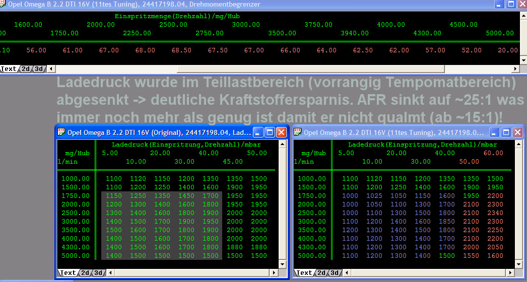

    Ladedruck: http://www.spoin.net/65mg-ladedruck.jpg
    Luftmasse/Einspritzmenge: http://www.spoin.net/65mg-einspritzmenge.jpg
    Original: http://www.spoin.net/original.jpg

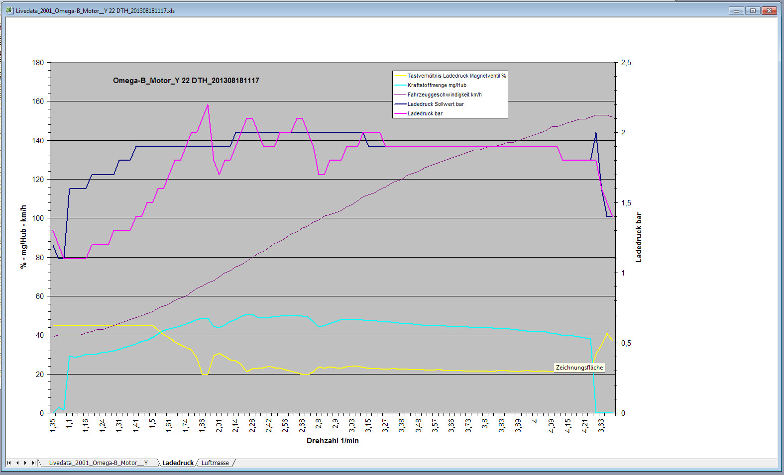

    Original kam er auf 50mg/Hub untenrum und bei Nennleistung (4000rpm) waren es noch ganze 42 mg/Hub wo anlagen. Außerdem hatte er die üblichen und beim 2.2DTI bekannten "Beschleunigungslöcher" die ab 2000rpm bei quasi jedem 2.2DTI mal mehr, mal weniger, auftreten. Sieht man schön am Ladedruckverlauf wie er immer hin und her pendelte mit der Ladedruckregelung.
    Seit dem hab ich viel dran gemacht, Luftfilter kam neu, LMM wurde ersetzt (Pierburg) und ich hab diverse Undichtigkeiten im Unterdrucksystem gefunden und beseitigt. Das VTG hab ich auch neu eingestellt entsprechend der Anleitung im Dieselforum, also Dose drückt die Stange mit 5Nm leicht gegen den Anschlag.
    Januar werde ich auf den Prüfstand fahren und mit dem derzeitigen Ladedruckkennfeld drei Messungen vornehmen, einmal mit 65 mg/Hub, also wie es programmiert ist und dann + und - 5%.. via OP-COM. D.h. 61,75 mg/Hub und einmal 68,25 mg/Hub bzw. einfach generell 3,25 mg/Hub weniger übers den gesamten Drehzahlbereich.

    Serie hat der Motor 120 PS. Zwischen 2000 und 3000 Umdrehungen hat er 2 Bar Ladedruck (absolut, mit Umgebungsdruck) und bei Nennleistung (4000 Umdrehungen) 1,9 Bar. Die bekannten Chiptuner wie EDS erhöhen die Kraftstoffmenge von ~45mg/Hub auf 60 mg/Hub und heben den Ladedruck um 0,1 Bar an auf ~2,1 Bar und versprechen dort um die 150 PS. Ich bin derzeit bei 2,25 Bar im Maximum und 65-68 mg/Hub, erwarte mir also eine ähnliche Leistungsausbeute. Es sollte eigentlich sogar mehr sein aber ich bin Pessimist, deshalb wäre ich mit 150 PS schon mehr als zufrieden. Schauen wir mal was rauskommt..

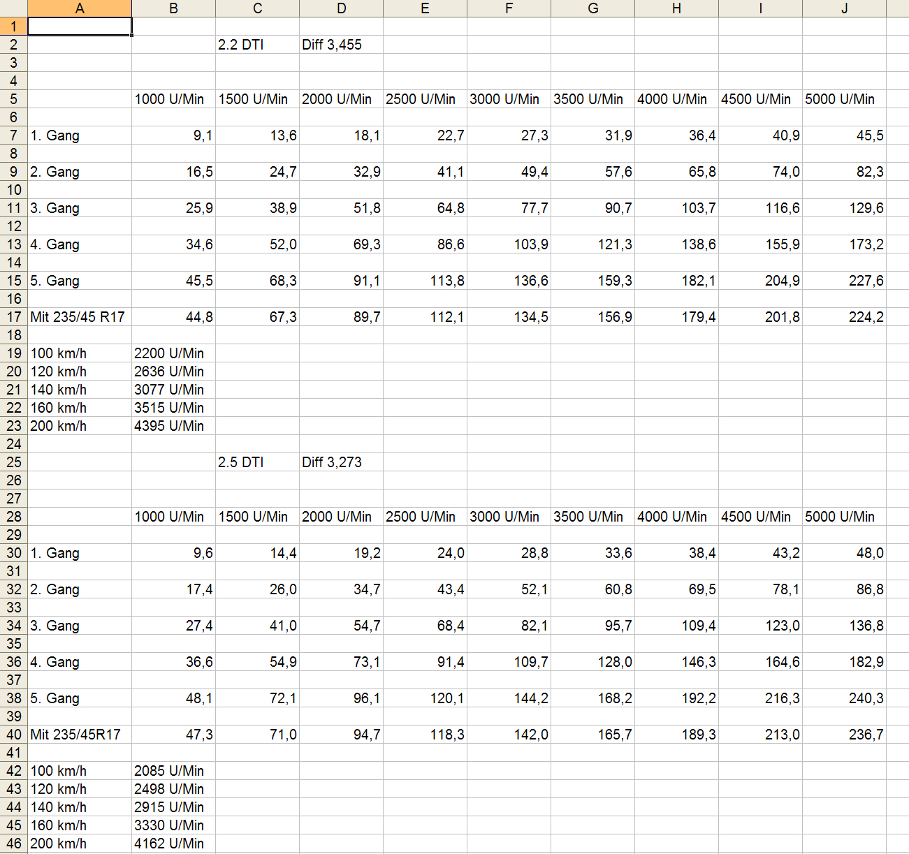

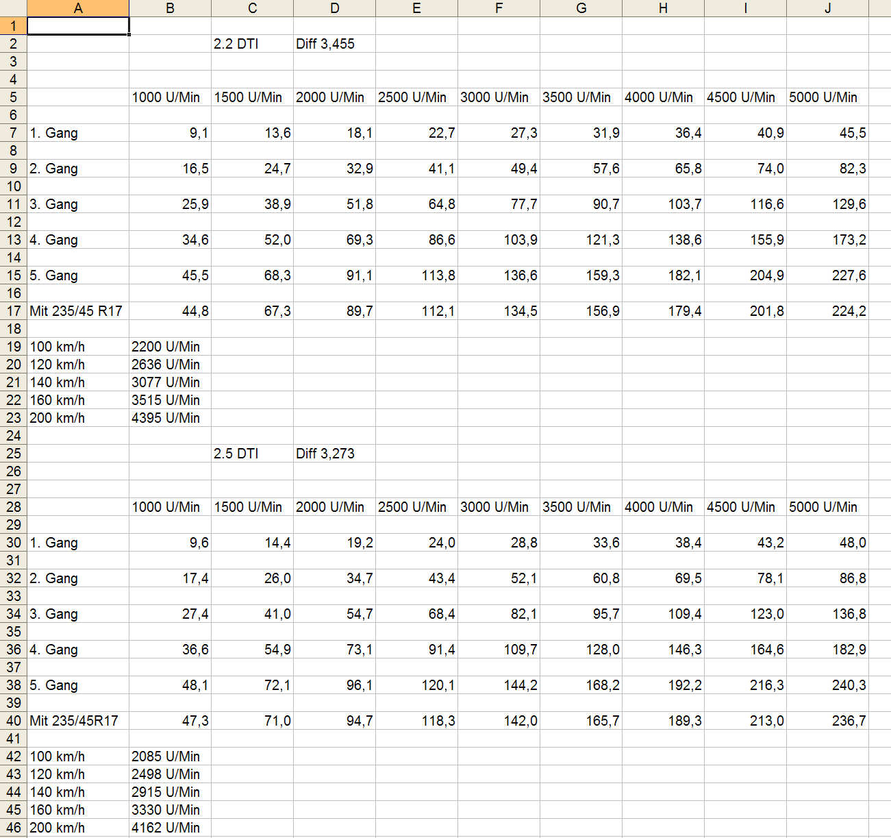

    Der Unterschied ist schon enorm, wie ein anderer Motor. Aber bei 4500 Umdrehungen und Tacho 210 ist halt Schluss, ich bräuchte theoretisch eine längere Übersetzung, z.B. das Hinterachsdifferenzial vom 2.5DTI, das ist nochmal nen Ticken länger. Aber ich fahr so selten Topspeed auf der Autobahn, mir gehts eher mal darum irgendwo satt im vierten aus dem Ort zu beschleunigen und dergleichen. Die wenigen km zur Arbeit häng ich eh hinterm LKW bei 97 km/h und Tempomat. :D

    Inzwischen hat sich einiges getan, ich habe mir ein Hinterachsdiff von einem 2.5 DTI besorgt hier im Forum (3,273 statt 3,455) und die Software die letzten zwei Monate weiterentwickelt. Übersetzungsrechnung im Anhang, oben Serie, unten mit der jetzt längeren Übersetzung.
    Zum Diff selber, es läuft absolut geräuschlos und die Übersetzung ist so wie berechnet, eher sogar noch länger komischerweise. Hab noch mein Kennfeld etwas darauf angepasst (hab ja jetzt Vmax bei weniger Drehzahl wie bisher) und als weitere Spritsparmaßnahme den Ladedruck im unteren Teillastbereich fast auf Null abgesenkt (AFR immer noch 25:1 oder größer) und habe jetzt einen faszinierenden Momentanverbrauch von 4,7 L/100km in der Ebene bei Tempo 100 (2000 U/Min, siehe Anhang). Vorher lagen hier ca. 2200 U/Min an und der Momentanverbrauch stand bei 5,4 L/100km. Diese Verbrauchsreduzierung zieht sich durchs gesamte Drehzahlband. Das was ich vorher bei 140 km/h gebraucht hab, reichen ihm jetzt für 160 km/h! Damit sind die Ziele bei Reisetempo weniger Drehzahl + Verbrauchsersparnis erreicht! Zum dritten Ziel (Drehzahlabsenkung bei Vmax) komme ich jetzt.

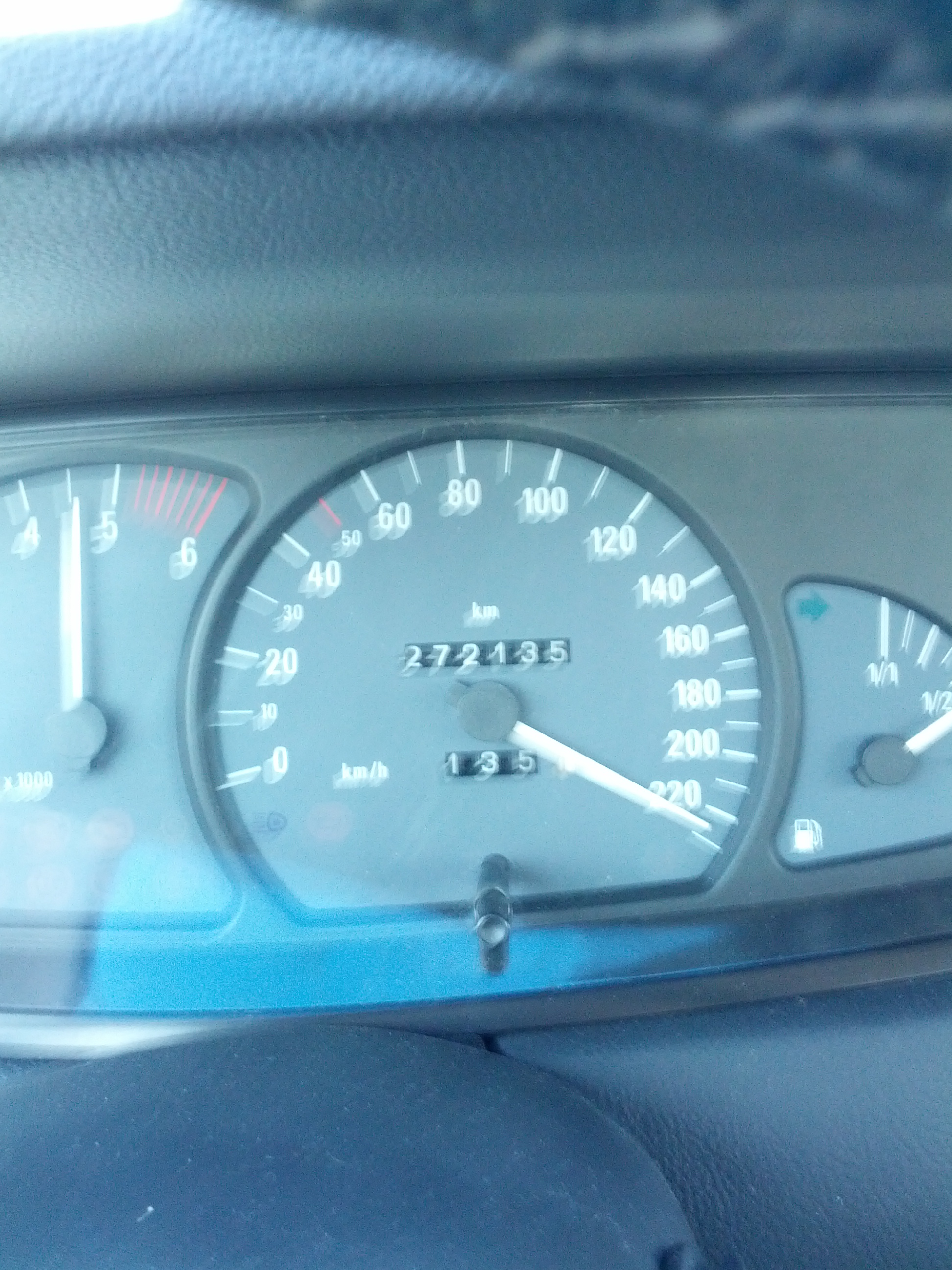

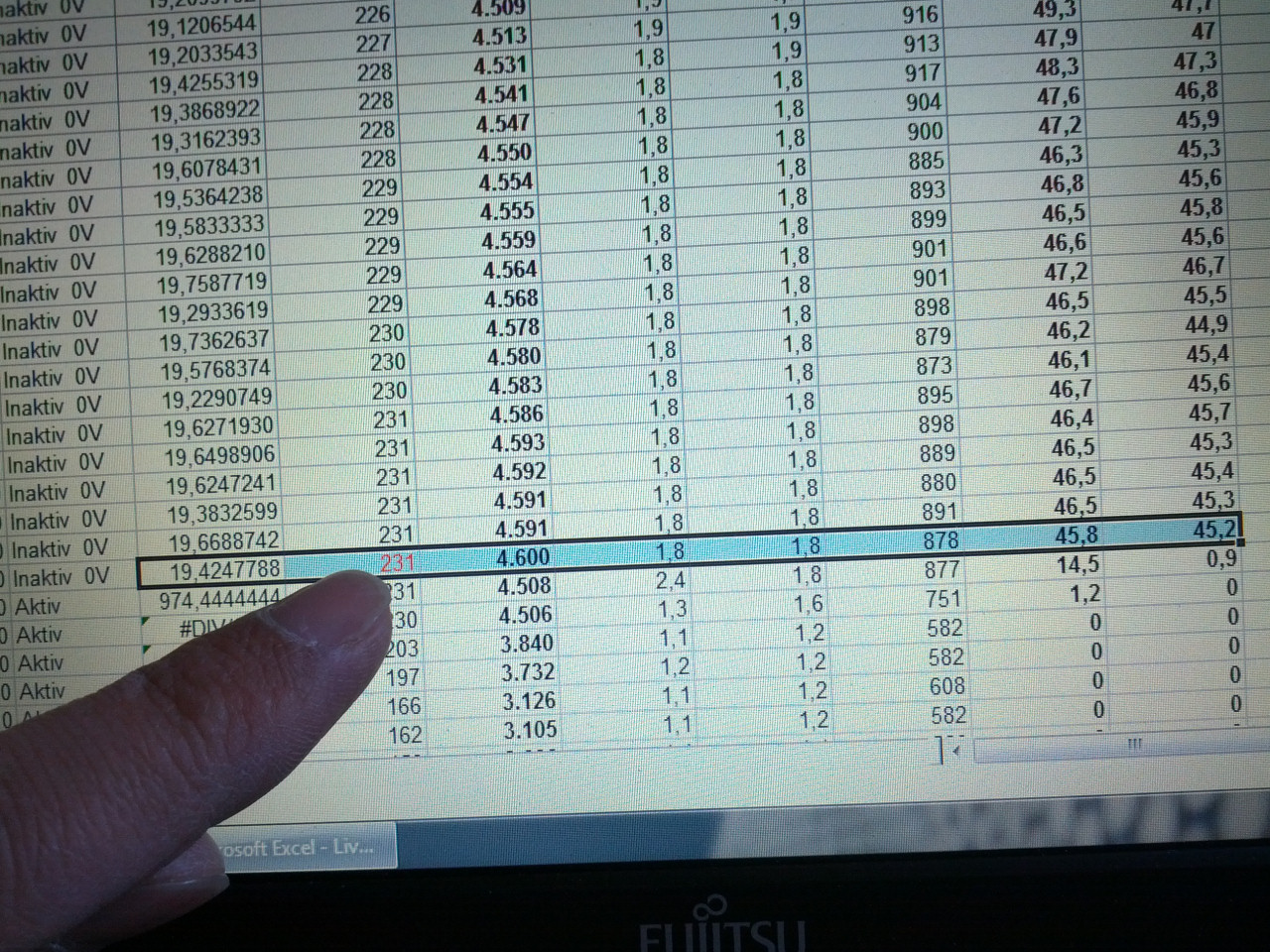

    Ich bin nun auf dem Stand dass er in der Ebene mit dem längeren Diff um die 208 bis 212 km/h fährt und bei Gefälle hatte ich ihn schon auf GPS 230 km/h (laut OPCOM-Log 231 km/h). Das sind mal eben 40(!) km/h mehr wie im Schein stehen! (laut Schein: 190 km/h :D), das ist einfach unglaublich.
    Serie lief er immer brav seine 190-195 km/h, nachdem er via Kennfeldoptimierung erstärkt war ging zwar mehr (siehe Video im 1. Beitrag hier) aber er kam bei Gefälle nie weiter als 220 km/h und hatte da schon 4700 Umdrehungen drauf. Die 231 km/h laut OPCOM (siehe Anhang) hat er bei exakt 4600 Umdrehungen und da es recht abschüssig war ist diese Drehzahl jetzt auch nicht jene die ich oft erreiche, da sind es nur noch ca. 4200 Umdrehungen bei ~210 km/h laut GPS was er jetzt in der Ebene läuft. Aber er hat genug Kraft und es fühlt sich alles so an als müsse es so sein, die längere Übersetzung passt einfach fabelhaft!

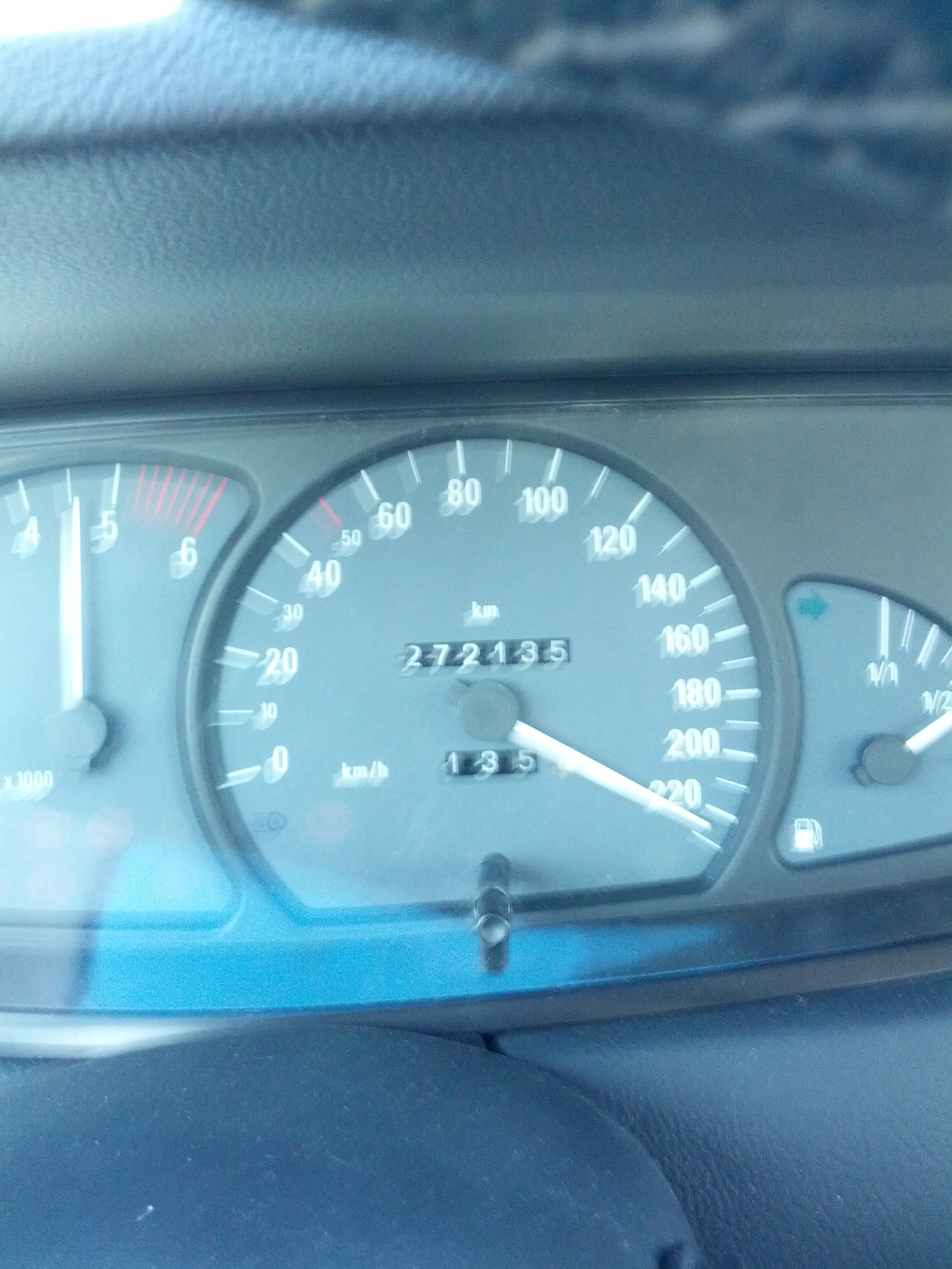

    Was mich wundert, ab ca. 210 km/h fängt der Tacho an nachzugehen. Habe ich bei Tacho 200 (mit aktuell 225/55R16 Winterreifen) noch laut GPS 198 echte km/h sind es bei GPS 230 nur noch 225 km/h auf dem Tacho, siehe verwackeltes Foto. Das OPCOM loggt hier 231 km/h. Also stimmt OPCOM (via ABS-Sensoren) und GPS fast überein, nur der Tacho geht nach. Wird sich vermutlich im Sommer durch die vom Abrollumfang her kleineren 235/45R17 wieder egalisieren aber merkwürdig ist es schon, da meine bisherigen elektrischen Opel-Tachos bei Tachoanschlag eher ~8 km/h Voreilung hatten.

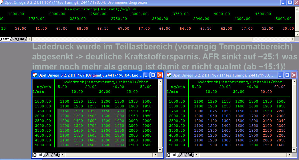

    also, eine erste und schon recht wirkungsvolle Möglichkeit beim Diesel ist die Absenkung des Ladedrucks. Schau dir mal das letzte Bild von meinem Beitrag hier an: (hier verweise ich auf das Bild im Anhang dieses Posts mit den Kennfeldern!)
    Dort siehst du links meine Serienladedrücke quer durch alle Lastbereiche. 1400 sind hier z.B. 1400 Millibar Absolutdruck, also Ladedruck plus Umgebungs/Luftdruck (knapp 1 Bar). Der Lader an sich macht also 0,4 Bar.
    Kurze Abschweife: Ein Benziner läuft im Teillast immer Lambda 1. Lambda 1 sind AFR (Luft/Kraftstoff Mischung) 14,7. Im Volllast läuft ein Benziner fett, also unter Lambda 1, meistens so zwischen 0,75 und 0,90, je nachdem ob Sauger oder Turbo usw. Also AFR unter 14,7.
    Jetzt zum Diesel. Ein Diesel läuft bei Volllast (Vollgas) mit größerem Luftüberschuss, sprich "mager". Würde er mit Lambda 1 / AFR 14,7 laufen würde er zwar auch verbrennen aber rußen wie eine Dampflock. Weil nie immer alle Dieselteilchen "auf die Schnelle" ein Luftteilchen finden würden. Und diese würde es unverbrannt durch den Auspuff blasen, das ist das rußen. Beim Benziner vermischt sich Sprit und Luft ja vorm in den Brennraum saugen schon (Direkteinspritzer ausgenommen), beim Diesel erst während er einspritzt in die heiße, verdichtete Luft, quasi live.
    Aus dem Grund gibt man dem Diesel so viel mehr Luft im Verhältnis dass jedes Dieselteilchen auf jeden Fall ein Luftteilchen findet zum Verbrennen. Im Normalfall ist das ab ca. AFR 16,5 bis 17 der Fall. Dann raucht ein Diesel auch ohne Partikelfilter nicht mehr sichtbar bei Vollgas.
    Jetzt zum Teillastbereich. Hier werden teilweise unglaublich hohe Luftüberschüsse erreicht. Manchmal sogar AFR Werte von 100. Wenn man den Luftüberschuss absenken würde auf sagen wir AFR 25, wäre er immer noch absolut rauchfrei da er ja wie oben geschrieben erst ab AFR ~16,5 oder niedriger rußt.
    Und jetzt kommt die Frage, wie wird die "viel zu viele Luftmenge" im Teillast erzeugt? Richtig, durch den Turbolader. Du siehst in meinem Bild (linke Tabelle) dass in der oberen Skala bei einer Einspritzmenge von 20 mg/Hub Kraftstoff bei 2500 Umdrehungen ganze 1600 Millibar Ladedruck "gewünscht" sind, die regelt der Turbolader auch ein. Das sind also 0,6 Bar Ladedruck.
    20 mg/Hub Kraftstoff bei 2500 Umdrehungen reichen mir z.B. um ein Tempo von 120 km/h im 5. Gang auf ebener Strecke zu halten. Also was hab ich gemacht? Ich hab den Ladedruck von 1,6 Bar auf 1,3 Bar (1300 Millibar, rechte Tabelle, gleiche Stelle) reduziert. Jetzt hab ich bei den gleichen 120 km/h die gleichen 20 mg/Hub Kraftstoff (Diesel), aber nur noch 0,3 Bar Ladedruck. Also die Hälfte. Und ich hab immer noch einen AFR Wert von 25 (vorher ~50), also absolut rauch und rußfrei.
    Was bringt es? Ganz einfach, Ladedruck wird vom Turbolader generiert, angetrieben wird dieser vom Abgas. Je mehr Ladedruck man anfordert desto mehr Abgas wird durch den Turbolader geleitet (bei Wastegateladern) bzw. desto enger stellen sich die Leitschaufeln (bei VTG-Lader) und das Abgas wird mehr abgebremst da es ja zum Antrieb des Turbos bzw. dessen Turbinenrad genutzt wird und durch den Lader hindurch muss (Abgasrad).
    Als Folge muss der Motor mehr Kraft aufbringen das gerade verbrannte Abgas aus dem Verbrennungsraum in Richtung Turbolader zu "pressen" weil der Abgasstrom bei mehr gewünschtem Ladedruck halt mehr "eingespannt" wird zum Lader antreiben. Diese "Kraft" die der Motor aufbringen muss kostet letztendlich hintenraus Kraftstoff, man verbraucht mehr.
    In dem Falle sind die 1,6 Bar Serienwerte. So hohe Ladedrücke halten natürlich den Lader bei höheren Eigendrehzahlen und wenn man beschleunigt reagiert der Motor etwas spontaner weil der Ladedruck nur noch leicht erhöht werden muss um den bei Dreiviertel oder Vollgas gewünschten Ladedruck zu erreichen. Nehme ich also den Ladedruck zurück wie in meinem Beispiel genannt dauert es viellicht eine viertel oder halbe Sekunde länger ehe der Motor beim Gas geben (z.B. beim Beschleunigen von konstanten 120 km/h nach oben) reagiert. Er wird einen Tick träge, weil der Lader eben "erst noch hochdrehen" muss.
    Vorteil ist aber eben dass bei konstantem Tempo der Ladedruck deutlich gesenkt wird nach meiner Optimierung, damit sinkt auch der Kraftaufwand um die Abgase aus dem Motor zu bekommen -> Kraftstoffersparnis. In meinem konkreten Beispiel bringt diese Ladedruckabsenkung bei 100 km/h ca. einen knappen halben Liter auf 100 km. Und da ich viel mit Tempomat fahre spare ich quasi permanent.
    Ich habe auch nur die Bereiche bis 30 mg/Hub Kraftstoff maximal angepasst, also ca. bis zur halben Gaspedalstellung. Bei 40 mg/Hub hab ich nur noch eine minimale Absenkung und darüber hab ich ohnehin mehr Ladedruck da dort auch gegenüber Serie deutlich mehr Kraftstoff eingespritzt wird. Hab also entsprechend eine eierlegende Wollmilchsau die bei Vollgas besser läuft (und dort natürlich mehr verbraucht), Teillast aber sparsamer läuft wie Serie, und immer noch rauch/rußfrei.
