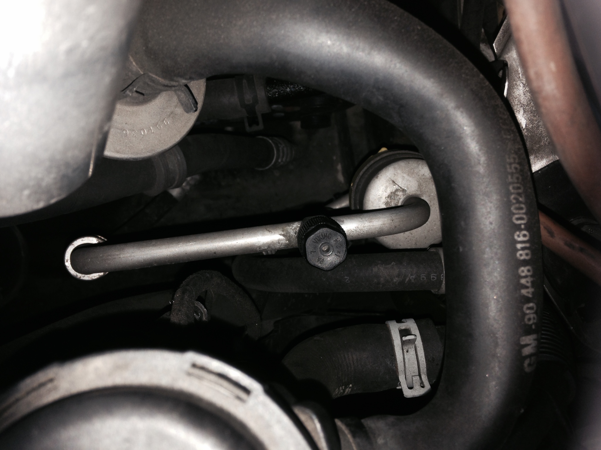

ich war heute meine klimaanlage befüllen...
laut dem gerät waren noch 110gr kältemitte drin, ok, war ganz leer ![]()
vakuum gezogen, gehalten, alles iO
befüllt 950gr alles ok.
alles ok.
stecker abgezogen und dann hörte man ein leichtes zischen...

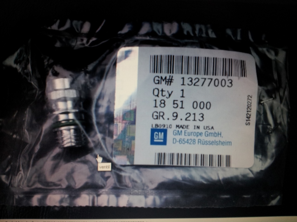

hier 2 bilder von dem undichten ventil.
nun ist die frage, da da ja ein 8kant unter dem ventil ist kann man das auswechseln, oder muss man den ganzen schlauch austauschen?
wenn es auszutauschen ist, muss was beachtet werden ( anlage ist komplett leer ).
danke für eure hilfe...
