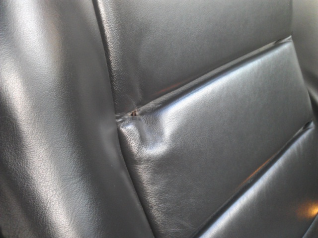

    Letztens hab ich bemerkt das die sitzheizung auf der fahrerseite nicht funktioniert.
    Samstag wollte ich mich mit dem thema mal auseinander setzen und ein wenig mit dem multimerter rumspielen.
    Wie ich gesehen habe braucht es keinen multimeter denn ich habe in der rückenlehne unterhalb der kopfstütze ein kleines brandloch.

    bei mir war der kaputte teil genau an der selben stelle wie in der
    anleitung...mußte nur 3 der ösenringe lösen...quetschverbinder drauf mit
    3 kabelbinder (statt der ösenringe) wieder fixiert und in umgekehrter
    reihenfolge zusammen....hat mich etwa 1,5h gekostet und 250€
