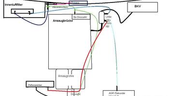

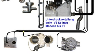

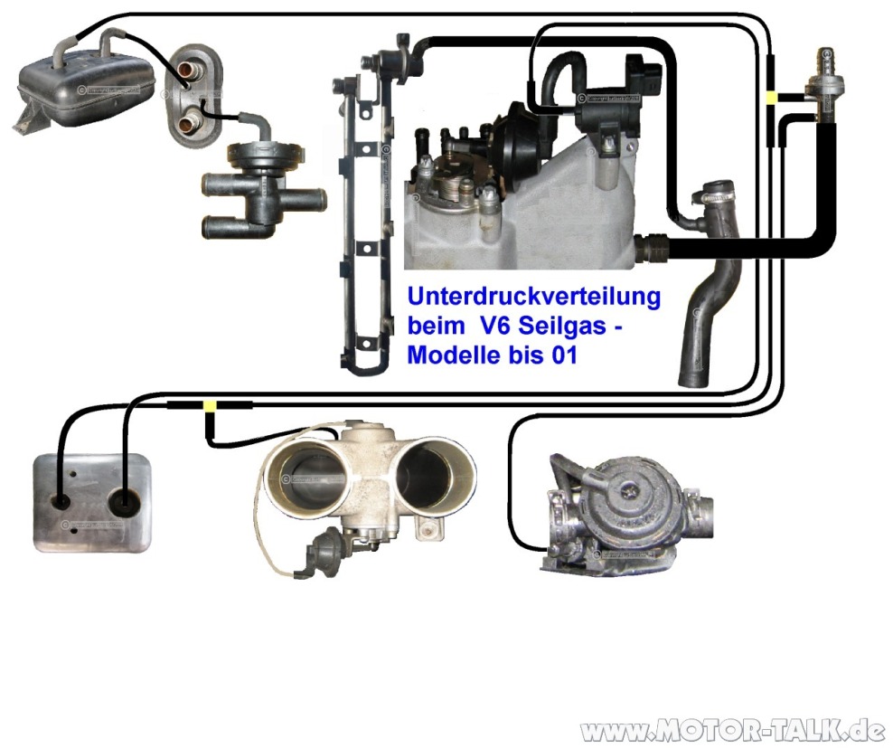

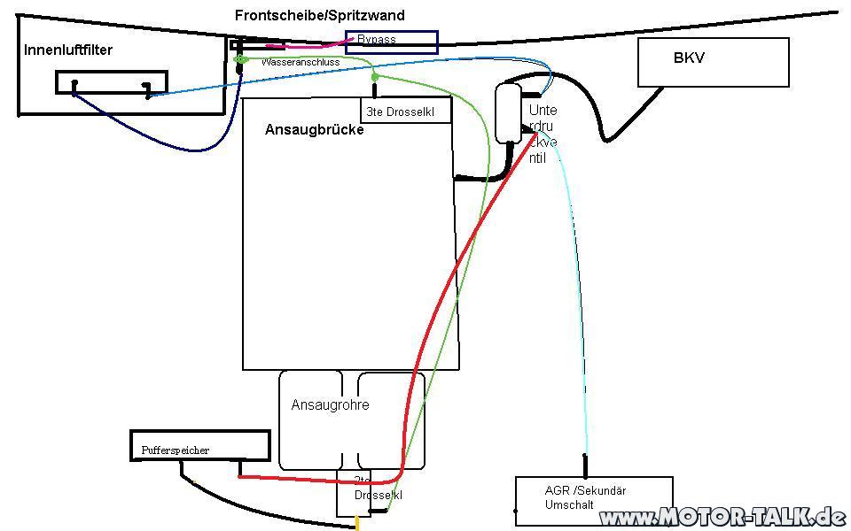

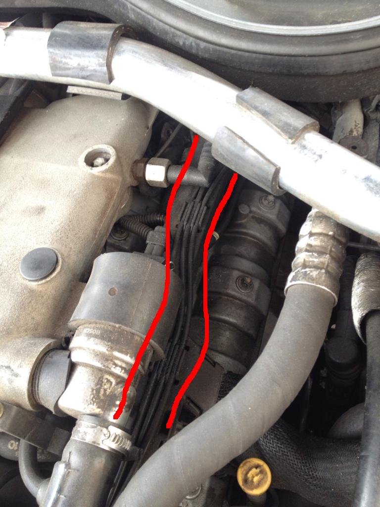

			#6 dann is da was im argen..auch nicht gut für dein Unterdrucksystem. Hast du son Mantzel Power Resonator? Würde erklären warum die vielleicht blind sind.. An sonsten haste vorne am (ich glaub Multi Ram, beim A-Omega hieß es Dual-ram) Multi-ram zwei Steuerventile an die je eine Leitung kommt und von da aus auf je eine Druckdose geht Multi-ram: Sind zwei klappen im Ansaugweg um diesen je nach Drehzahl zu verlängern oder verkürzen um das Drehmoment zu verbessern..dies geschieht über verlänger / verkürzen des Ansaugweges

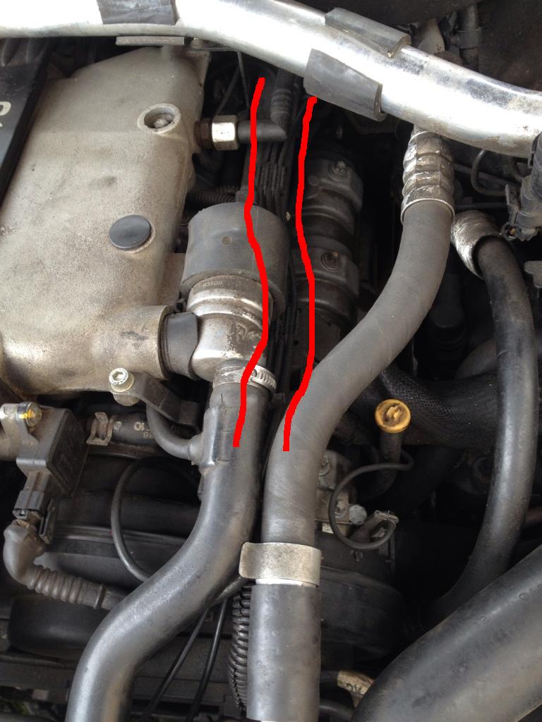

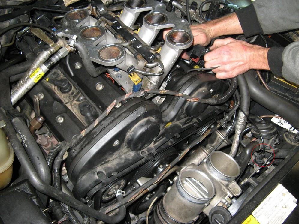

			#8 Dann hast du den originalen Multi-ram..an dem sind 2 Unbterdruckdosen ..und in dessen nähe auch die Steuerventile..da müssen die Schläuche hin
