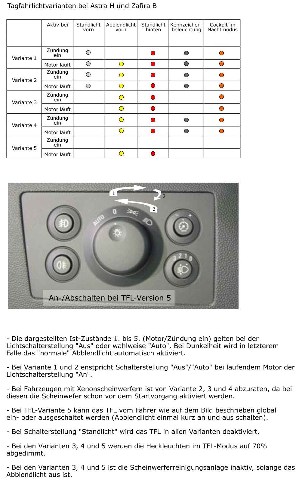

Moin,
ist im Astra H irgendwas vorbereitet für automatisches Fahrlicht (Skandinavienschaltung).
War bem MV6 ja fast zu einfach
In den mir vorliegenden Schaltunterlagen habe ich beim Astra aber nichts dergleichen gefunden.
Wäre toll, wenn das beim Astra auch nachzurüsten ginge.Dale
Meinst Du das hier?
#7 Hat leider was gedauert, scheiß Streß
Habe die Funktion mit meinem China OBD Kracher freischalten können. Meine Frau findet Version 5 am besten.
Also freischalten, und gut isses.Gruß
DaleFalls es interessiert, hier nähere Informationen :http://www.obd-2.de/opel-steuergeraete-codieren.html
