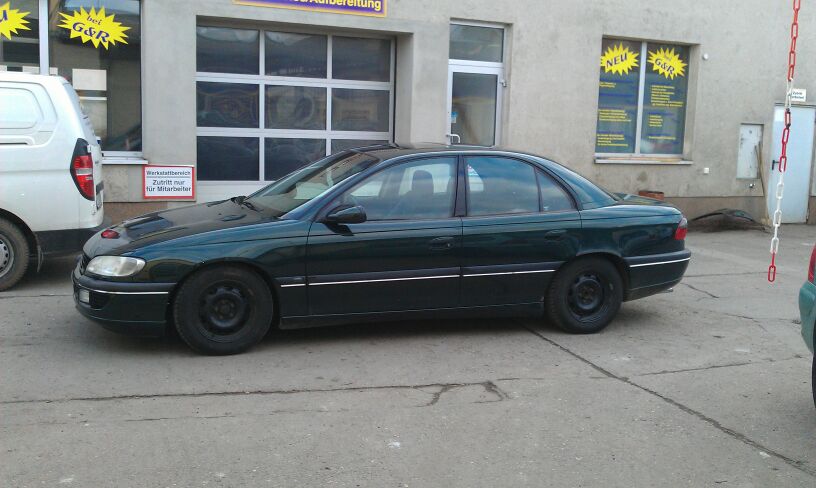

Endlich etwas Tiefer :)
#6 Alles anzeigenhast noch die originalen Dämpfer drinne ?
Was spricht dagegen wenn diese noch i.O. sind? Solange die nicht durchschlagen = egal?
Ansonsten gehen auch Federwegbegrenzer (würde ich z.b. nie machen, dann lieber kompl- Fahrwerk) - oder natürlich alternativ ein Gewindefahrwerk, Konidämpfer und weiß der Geier was alles noch richtig schön viel Geld verschlingt.Eine meiner MV6 Limos habe ich damals knapp 140.000 Km mit orig. Dämpfern und Eibachfedern bewegt ohne das je etwas aufgetreten ist, ich war zufrieden von der Straßenlage und vom Neigungswinkel in den Kurven, und der TüV war auch immer zufrieden und hat nichts bemängelt.
#9 Wollte dich auch nicht angreifen
War als Diskussionseinstieg gedacht.40mm ist max. auf Serie - kenne ich auch so (da ist das setzen aber schon mit drinne, sollte ja im Normalfall 3-4 Jahre halten und muss natürlich im Auge behalten werden)
Wenn sie durchschlagen brauchst im Idealfall nur neue Reifen, im blöden Fall brauchen deine Angehörigen ´ne gute Beratung dich günstig unter die Erde zu kriegen.Daher ja alternativ Federwegbegrenzer, wobei ich pers. davon nicht viel halte, dann lieber komplettes Fahrwerk wenn man sich unsicher ist, oder die Kiste zu tief kommt vom Restfederweg.
Aber bis 40mm gehts gut mit orig. Dämpfern aus meiner Erfahrung.
