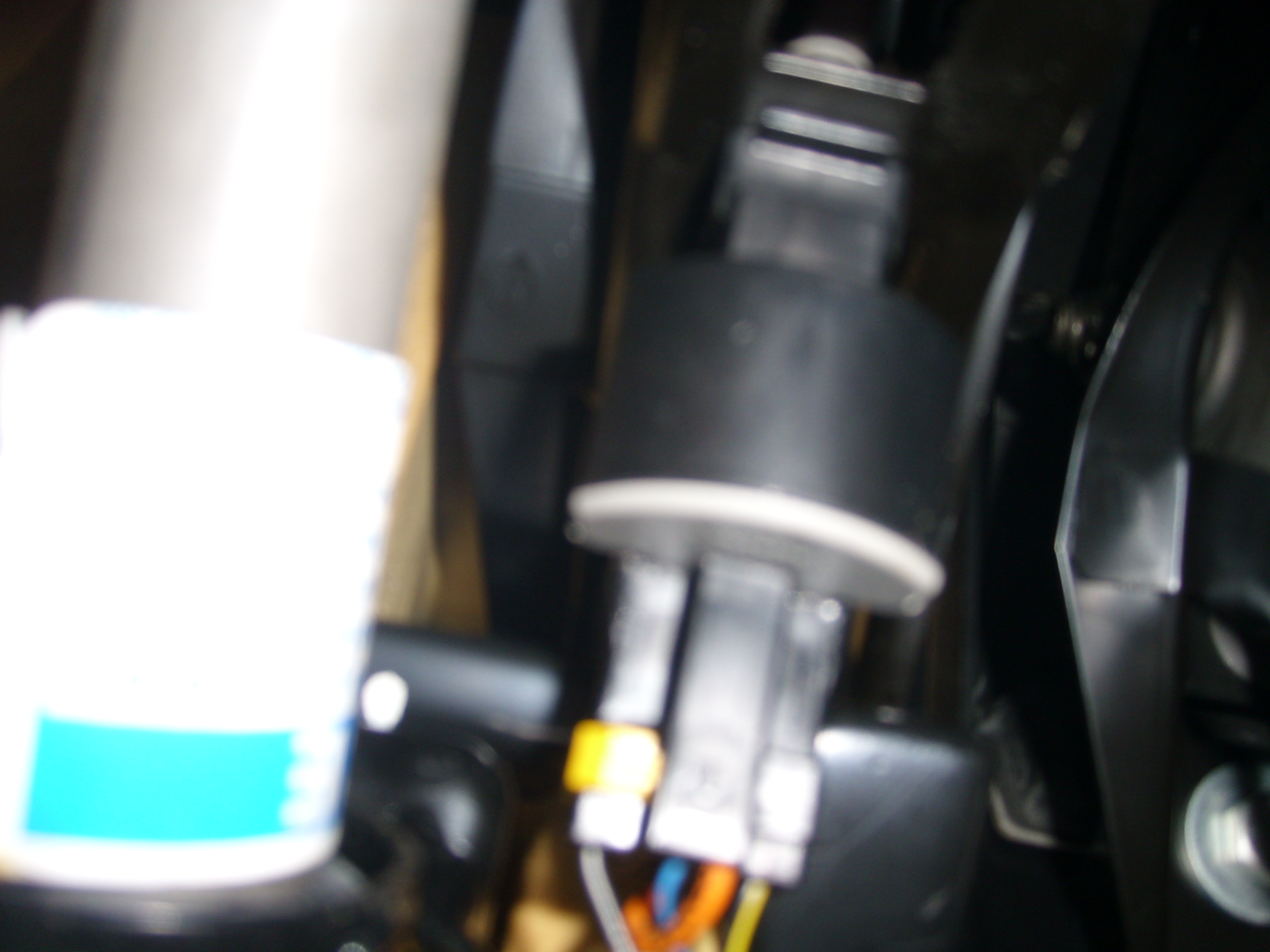

    Ich fahre einen Omega Facelift 3.0 V6 schalter, Bj 01.2000 ,Limo. habe gestern Tempomat,Kupplungschalter und Blinkerhebel eingebaut Bremslichtschalter ist schon eingebaut gewesen 4 Polig. Habe heute mittag eine probe fahre gemacht und es klappt nicht,habe alles noch mal nach geschaut die kabel und stecker alles ok.

    Da braucht nix freigeschaltet werden. Leg dich nochmal in Fußraum und guck dir den Kupplungsschalter an. Kommt der bei NICHT getretener Kupplung gegen das Pedal?
    Den Schalter kann man vorn ein Stück auseinander ziehen. Probier das mal.

    schau dir lieber noch mal deinen Bremslichtschalter an.
    Ich bezweifle das der 4- polig ist.
    Es werden zwar 4 Kabel am Stecker dran sein, aber am Schalter selbst werden nur zwei Pole belegt sein.
    Freischalten brauchst du eigentlich bei den Seilzuggas Modellen nichts.
