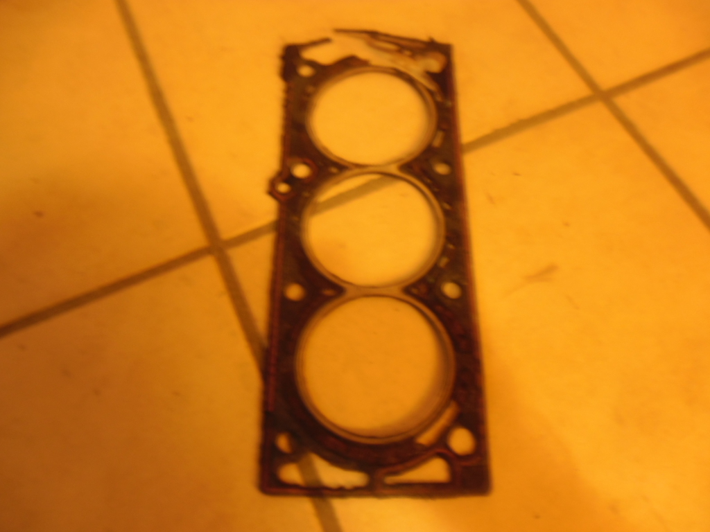

    Moin moin alle zusammen habe ein ziehmliches problem bei meinem mv6 er verliert hinterm motor kühlwasser und zwar viel also ich meine wenn ich das kühlsystem voll mache ist es in ca 4-5min leer und das sogar ohne das der wagen läufe das geht fast so durch habe ansaugbrücke und so schon weg ist aber nichts zusehen es läuft übers getriebe und wenn mann dafor steht über den rechten krümmer. sehe leider nicht woher. heitzungsventiel und thermostat sind neu. Bräuchte mal hilfe

    also von oben ist nichts zu sehen oder zu fühlen werde mal von unten schauen
    das kommt da irgentwo aus der richtung wo der krümmer mit dem kat verschraubt ist
  • #8
    ist mit sicherheit irgendwo nen schlauch kaputt oder nicht richtig drauf!
    den kat brauchst nicht wegschrauben...
    füll wasser auf und vorher nimmst mal die scheibenwischer /abdeckung runter dann kannste von oben hinterm block langgucken!
