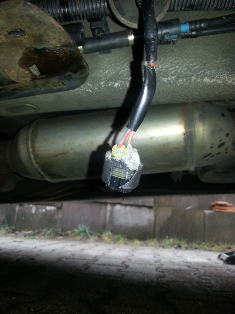

Stecker von der Kraftstoffpumpe 2,5 DTI
- Rietzi-25DTI
#3 Hat der DTI die Pumpe auserhalb des Tankes?
gürße
ja das weiß ich die sitzt unterhalb des beifahrersitzes .
nur ist es so das der stecker nicht mehr hält und mir der wagen nicht mehr anspringt -
#8 Hallo
ja klar den stecker der zur k.pumpe geht mit einem stück kabel .
das kabel verschwindet dann im bodenblech .19.03.2013
so gestern ging der omega gar nicht mehr
ist auf der bundesstrasse einfach aus gegangen .
es war der stecker der k-pumpe mal wieder .
erst beim teileman gibts nicht
dann beim opelhändler gibts nicht, nicht zubekommen
dann beim bmw händler der hatte den stecker , weil die ganze kraftstoffanlage auch vom bmw e39 verbaut wurde .
kosten der ganzen sache 3,64 € -
