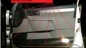

    Möchte eig. mal die ZV in der Tür kontrollieren, weil die Beifahrertür nur noch per Hand auf geht.
    Habe soweit alle Schrauben entfernt, die Verkleidung wackelt auch schon aber ab gehen tut sie nicht.
    Wo kann noch eine Schraube sein?
    Evtl. unter der Zierleiste?
    Danke für eure Mithilfe
    Ja ja da kann man verzweifeln... ;)
    Da wo du das Staufach öffnest,ist über dem Taster eine Blende.Die hebelst du vorsichtig ab.Dahinter ist die Schraube,die dich verzweifeln lässt.Dann die Türpaape leicht nach oben anheben und nach hinten abziehen!!! :thumbup:
    Grad nochmal dein Bild angesehen, es ist noch eine Schraube hinter dem Hebel der Türöffnung.
    Mach das Gitter des Hochtöners ab und dann hebel vorsichtig die Blende der Türöffnung ab,am besten nach unten und vorn wegziehen,.Dahinter ist eine Schraube! Jetzt sollte die Türverkleidung verloren haben... :D
