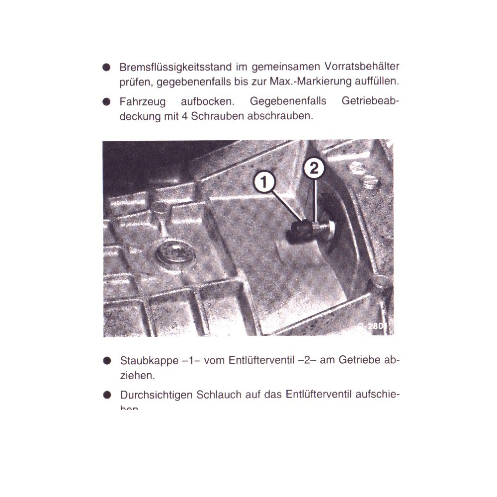

#10 so noch so ein olles ding was ich ausgrabe.
also gut ie entlüftung habe ich nun dank dieser zeichnung gefunden. aber ich habe nun das problem da wenn ich versuche zu entlüften einfach nur luft rauskommt. es kommt keine flüssigkeit herraus.
woran könnte das liegen.
ich bin solangsam am verzweifeln. haengen jetzt seit ca. 45 min am auto und versuche zu entlüften.
