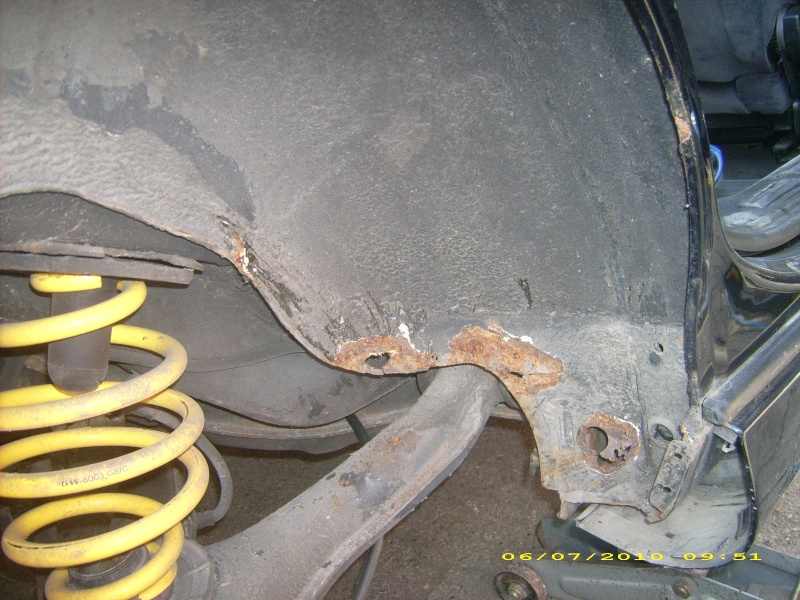

ok du sagst du hast nen kombi...im kofferraum könnte man anfangen...da sind diverse klappen die du öffnen kannst um da mal was reinlaufen zulassen (verbandkasten klappe klappen der rückleuchten) da die seitenwände da aus 2 teilen bestehen und die omegas da gern anfangen zu gammeln
türen kommst du unten durch die wasser abläufe wenn deine aufsätze durch passen weiß jetzt nich welche du hast
schweller kommste rein wenn du an den endstücken ( im radhaus) die ich sag mal dreiecks verkleidungen abmachst dahinter sind für den innen und aussen schweller öffnungen damit könnte man mal anfangen ist alles mit recht wenig aufwand und zeit verbunden alles andere dann denk ich ja mal kommt nicht in frage für dich weil das dauert dann bisken länger
hier mal 2 bilder aus dem netz wie das aussieht ....
MFG...der24vtreter
#6 Alles anzeigen100€ find ich aber sehr sehr günstig...
MFG...der24vtreter
Danke sowas habe ich gesucht. So verrostet sieht meiner nicht aus grins. Sag mir auch mal die anderen sachen bitte. meine Kumpels meinten ich soll die trittkanten innen Ausbauen und komme dann auch noch ran ist das richtig? Ich werd den morgen mal auf unsere Bühne nehmen und da ich noch 4flaschen habe denke ich wird das mehr als nur die schweller grins. Das mit der verbandkasten klappe muss ich mal schauen weil ich dort bei mir die Bose Box verbaut ist.mfg
