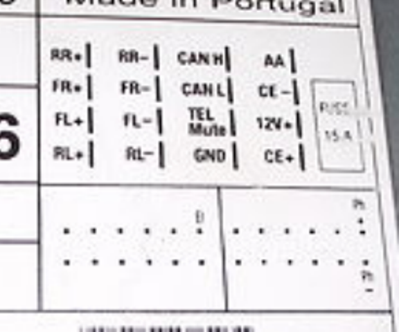

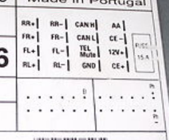

    Morgen.
    Beim CD30 könnte es fast funktionieren es zum laufen zu bekommen.
    Aber ich hab keins da um es zu probieren.
    weil das CD30 hat als Beschaltung GND, 12+ und AA (Zündplus)
    Man sollte es also an bekommen.
    aber was dann alles funktioniert und was nicht kann ich leider nicht sagen
