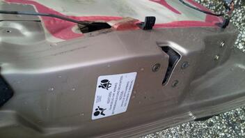

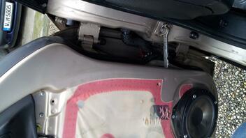

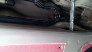

    Es ist die Schwarze Leiste die oberhalb der Türen von vorne bis hinten läuft.
    wenn du die Tür öffnest siehst du wie diese von innen verschraubt ist.
    Wenn diese nicht mehr dicht an der Karosserie anliegt dringt Wasser ein.
    Unser Omega hat zwei Dichtungsebenen, außen an der Tür und innen.
    Das Wasser läuft genau dazwischen und kann nicht weg.
    Ich habe lange gerätselt, aber als der Schnee auf meinen Auto taute und es Nachmittags wieder Saukalt wurde
    konnte ich schön sehen wie das Wasser, bzw. Eis, seinen Weg nahm.
