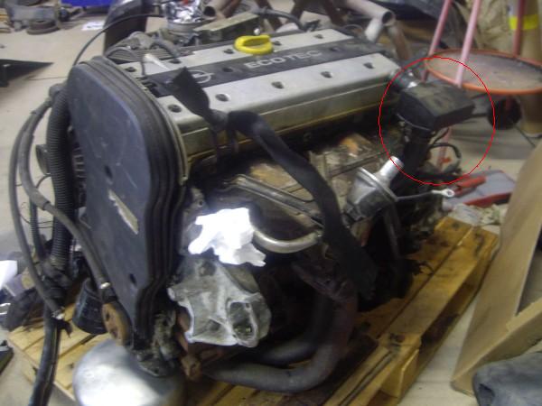

Was ist das für ein Teil...siehe Bild ?
- noreia
#7 Um genau zu sein, heisst das Ding Öldampfsieb. Hab grad mal auf der Rechnung geschaut. Normalerweise sitzt da nur ein um 90° gebogener Schlauch, der aber mit der Zeit durch die Öldämpfe weich wird und und sich durch den Unterdruck beim Gasgeben zusammen zieht. dadurch läuft der Motor nicht mehr richtig beim Beschleunigen und fängt an zu stottern. Das soll das Ding verhindern. Habs bei meinem 2.2er Facer reingemacht, und er läuft sauberer dadurch. Mein ich zumindest. Aber schaden kanns nicht.
#8 Alles anzeigenUm genau zu sein, heisst das Ding Öldampfsieb. Hab grad mal auf der Rechnung geschaut. Normalerweise sitzt da nur ein um 90° gebogener Schlauch, der aber mit der Zeit durch die Öldämpfe weich wird und und sich durch den Unterdruck beim Gasgeben zusammen zieht. dadurch läuft der Motor nicht mehr richtig beim Beschleunigen und fängt an zu stottern. Das soll das Ding verhindern. Habs bei meinem 2.2er Facer reingemacht, und er läuft sauberer dadurch. Mein ich zumindest. Aber schaden kanns nicht.
Soweit ich weiss ist der ölabscheider dafür da damit die drosselklappe nicht so schnell verdreckt.Viele haben das problem mit sägenden leerlauf,oder das der motor im standgas einfach aus geht,und das verhindert der ölabscheider(es gelangen nichtmehr soviele öldämpfe in die drosselklappe).Wobei der ölabscheider beim omega b,wegen den längseingebauten motor,nicht gut sein soll.Wenn es häufiger vorkommen sollte das schläuche sich zusammenziehen,würde man metallverbingen nehmen,oder höherwertige schläuche...
