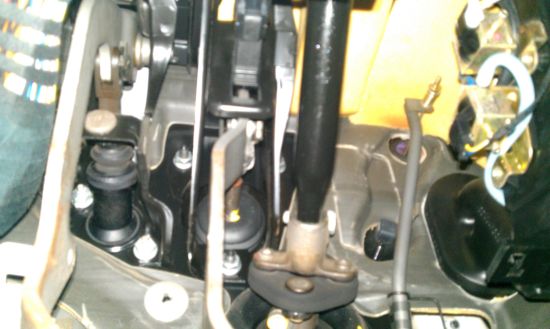

#7 Alles anzeigenMoin Moin
Das Kupplungs- und Bremspedal stehen auf der selben höhe, habe vor 14 Tagen auch diesen Umbau gemacht.Auf dem Foto sieht man zwar nicht die Pedale, aber dafür die Technik.
mfG
hi, also bei mir stehen die pedale sehr unterschiedlich, danke für das referenzbild....
kann man den beim einbau irgendwas falsch machen ?
werd morgen nochmal genau gucken...
werd noch wahnsinnig
grüße -
#8 Falsch machen wohl eher weniger! Vorausgesetzt es sind alles die Orginalen Teile fürn Omega!
Habe eben nochmal nachgeschaut, die Kupplung steht ca. 1 cm höher wie die Bremse!!!
Ich kann das Kupplungspedal auch nicht hochziehen (wie bei z.B. Astra F).Ich hatte Probleme mit dem Teppich und der Dämmmatte, die sind immer unter diesen Blechkasten (der das Pedal hält) gerutscht,
musste ich dann noch nachschneiden .Alles anzeigenwerd noch wahnsinnig
Das kenn ich, ist keine schöne Arbeit die Pedale einzubauen!
mfG -
