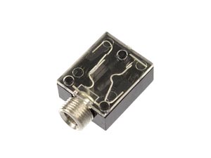

    Ich hab den Umbau etwas anders gemacht.
    Weil ich schon immer Querdenker war.
    Ich hab einfach nur eine Klinkenbuchse mit Öffner genommen. (siehe bild)
    Das heist solange kein Stecker in der Buchse ist wird das Signal vom CD-Wechsler durch geschaltet. Sobald ein Stecker hinein gesteckt wird, wird der Kontakt zum CD-Wechsler geöffnet und es geht das Signal von Stecker durch.
    Wichtig hier ist nur. Erst Stecker von Anschlusskabel hinein stecken und dann den ausgeschalteten MP3 Player am Anschlusskabel anschließen.
    (für diese Schaltung gebe ich aber keine Garantie - wer die Schaltung so baut und sein Radio kaputt macht - mach es auf eigene Gefahr)
    Bei mir läuft es, wenn man sie an die Regel hält.
