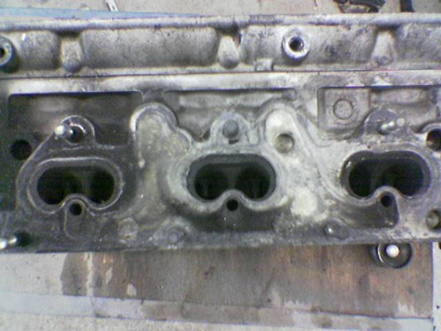

    nein stimmt so nicht, die V6 habe verschiedene Köpfe. Wir haben erst letzte Woche nen MV6 in einen 2,5er A Vectra gebaut.
    Der A Vectra hatte einfach nur immer eine Öffnung für den Krümmer. Der MV6 hatt noch eine zusätzliche für das AGR.
    Habe es mal schnell an nem Bild von einer Krümmerdichtung dargestellt.

    ich habe noch X25er köpfe in meiner Halle liegen.
    Die haben das zusätzliche Loch, Die C25 Köpfe haben es nicht.
    Da brauch ich nicht zu Opelhändler. :D
    Kann auch mal ein Bild davon machen. Das wird aber ein paar tage dauern.
