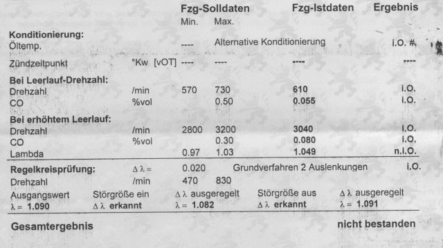

war letzte Woche beim TüV und hab leider keinen bekommen :o(
Der Lambda Wert ist zu hoch und zwar ist er 1.049... jetzt frage ich mich woran das liegt?
Der Prüfer meinte das vermutlich irgendwo was undicht ist und er meinte auch das es vermutlich irgendwo zwischen Lambdasonde und Endschalldämpfer ist?
Kann das sein das die Lambdasonde einen falschen Wert hat weil da was undicht ist? oder ist eine der Lambdasonden einfach nur kaputt?
