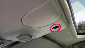

#4 Ja, Fernbedienung für die ZV. Bekommt man (meine ich) für einen mittleren zweistelligen Betrag bei Opel. Ich würde aber vorher mal mit einer anderen Fernbedienung testen, ob überhaupt alles funktioniert, eventuell hat der Vorbesitzer die ja absichtlich verloren
Verbinden der Fernbedienung mit dem Auto ist eine Sache von Sekunden.
Das "Ei" auf der rechten Seite. -
#5 Wenn Du kannst, bau Dir ne Funkfernbedienung ein. Da gibt's Sets für zweistellige Eurobeträge, die musste nur im Beifahrerfussraum an das ZV-Steuergerät dazwischen klemmen und du hast ne gescheite fernbedienbare ZV. Mit dem Infrarot-Mist hab ich bei mir nur wenige Wochen es ausgehalten. Das geht mehr schlecht als recht, weil man immer ne Sichtverbindung zu der blöden Kugel brauchst. Wenn man hinten was auslädt und will zumachen, muss man schon gut zielen. Wenn man die Hände voll hat, ist das nix.
