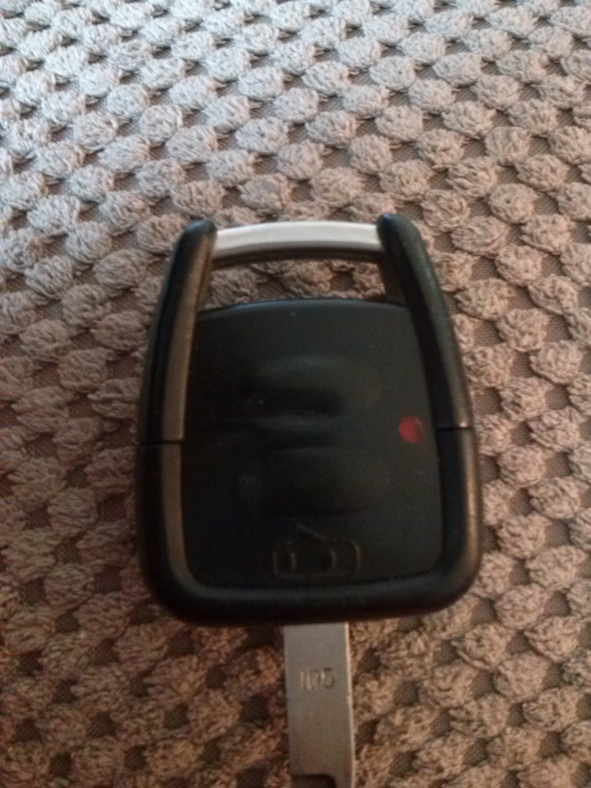

    Wo sitzt beim Omega Schlüssel eigentlich der Transponder? Wahrscheinlich doch im hinteren Teil.
    Da bräuchte man doch dann eigentlich nur den vorderen Teil mit dem Schlüsselbart neu zu machen.

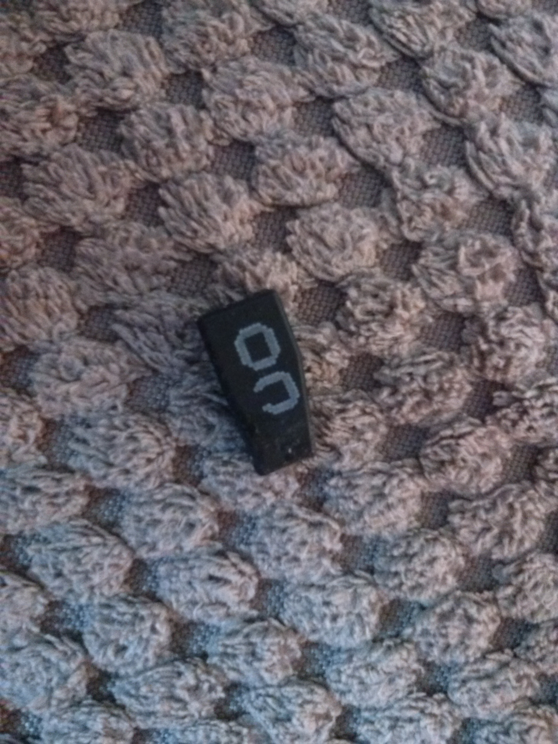

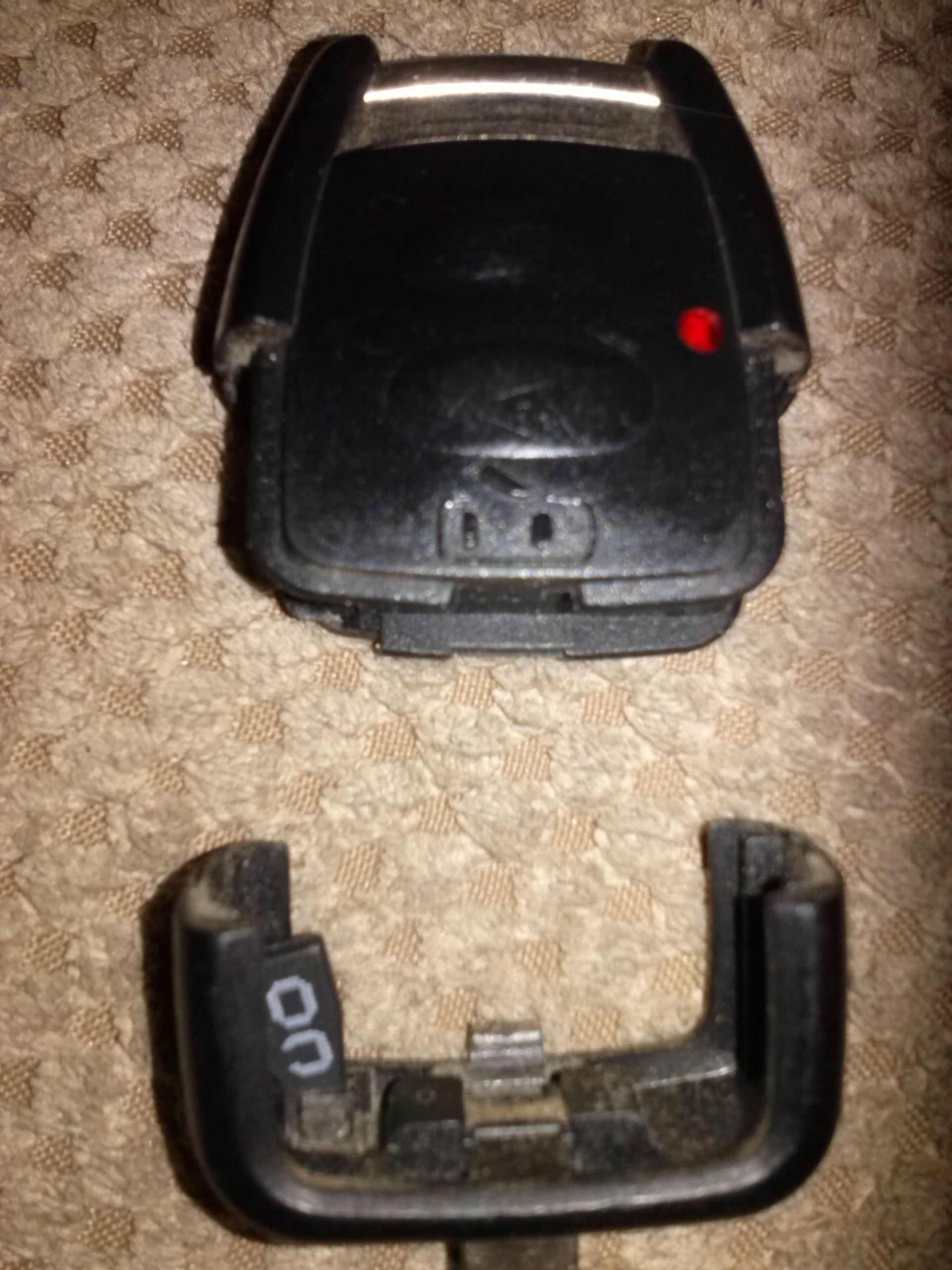

    Bei mir sind die in allen 3 Schlüsseln nur gesteckt und nicht verklebt. ( 99 ) könnte man problemlos raus nehmen und in anderen Gehäusen verstecken.
    Mir ist so ein olles Teil mal bei Batteriewechsel raus gefallen. Als danach die Karre nicht starten wollte wusste ich was das für ein kleines schwarzes Teil war was mir da runter gefallen ist
