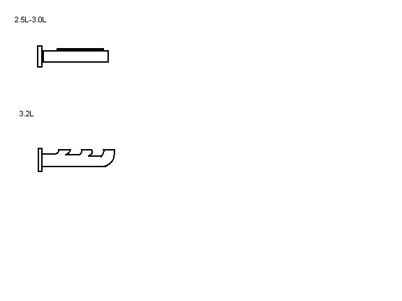

es passen nur x25xe und x30xe (identisch) untereinander
und y26se und y32se (identisch) untereinander.Die Krümmer unterscheiden sich in der Biegung des Flanschanschlußes zum Kat.
Wenn die 26er oder 32er Krümmer verwendet werden, muß dementsprechend auch der Kat des 26er bzw. 32er verwendet werden.

Habe mal paar Fragen zum Krümmer! Ich selber hatte noch keinen Omega krümmer in der Hand. Habe 2 Bilder gefunden.
Nun meine Fragen, warum haben die Krümmer ne vertiefung drin?
Warum sind in der vertiefung Bohrlöcher drin(grüne/rote Feile)
Sind das Anschlüsse? (wenn ja für was)Für was ist der große Anschluß oben drauf? AGR oder Sekundärpumpe?
