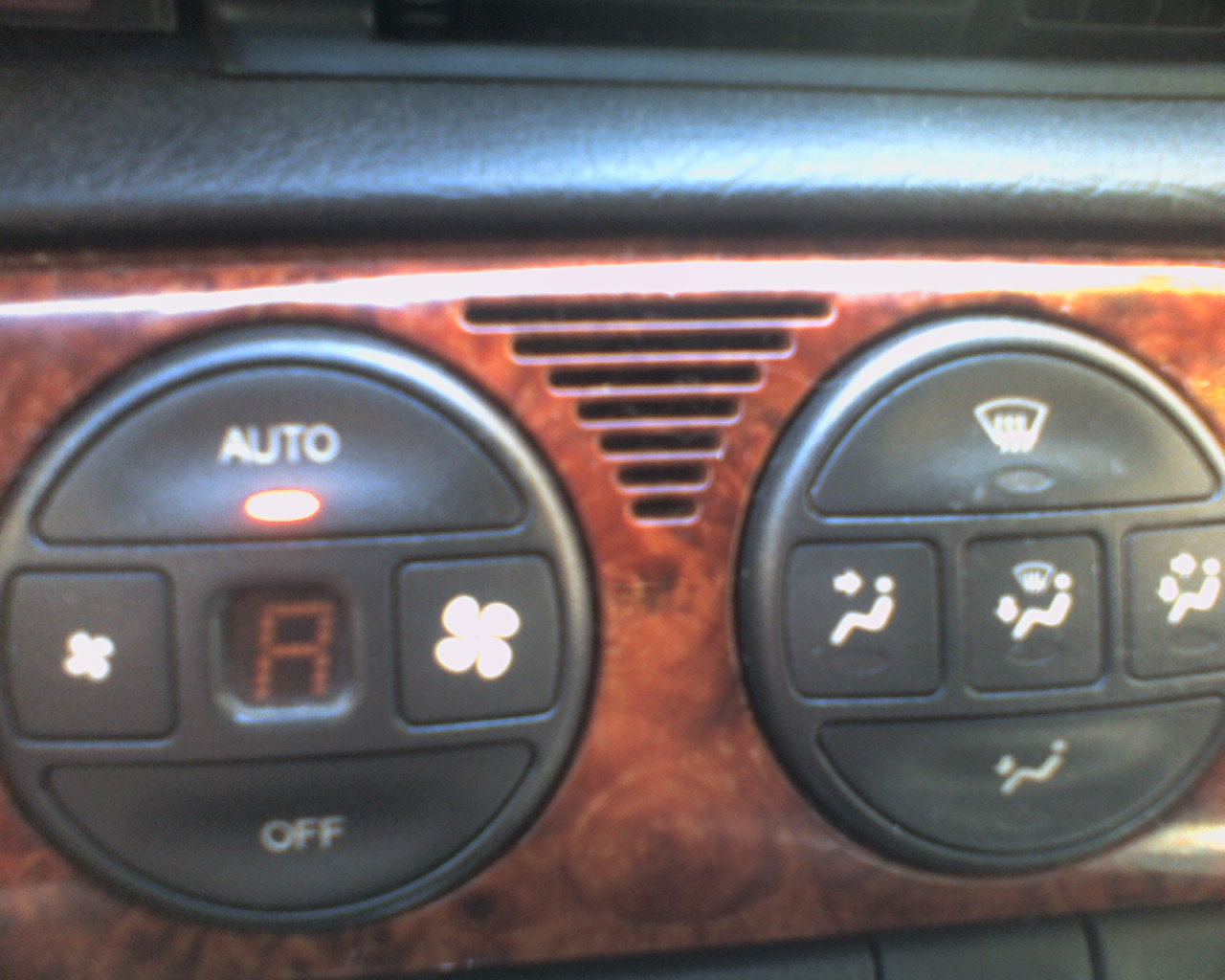

    Hinter dem Gitter sitzt der Temeraturfühler für die Klimaautomatik, der misst die Temperatur der umgebung und stellt die Klima nach in der gebläsestufe und kälte.
    Das brummen könnte ein Stellmotor sein der nicht richtig funzt. Eventuell die Klima neu kalibrieren. Ich glaube das macht man in dem man die OFF- Taste und Auto- Taste gleichzeitig gedrückt hält für ein paar sekunden.
