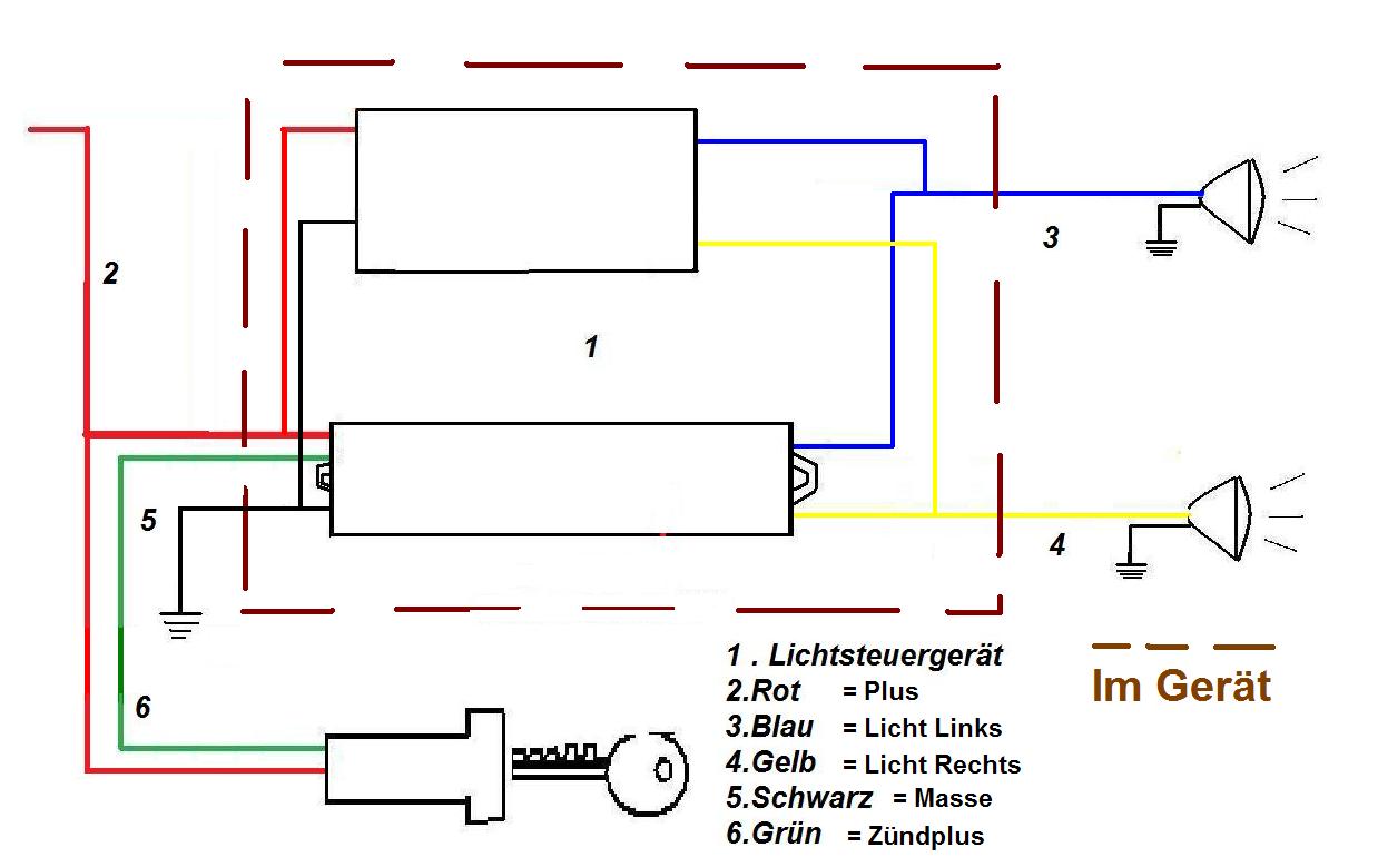

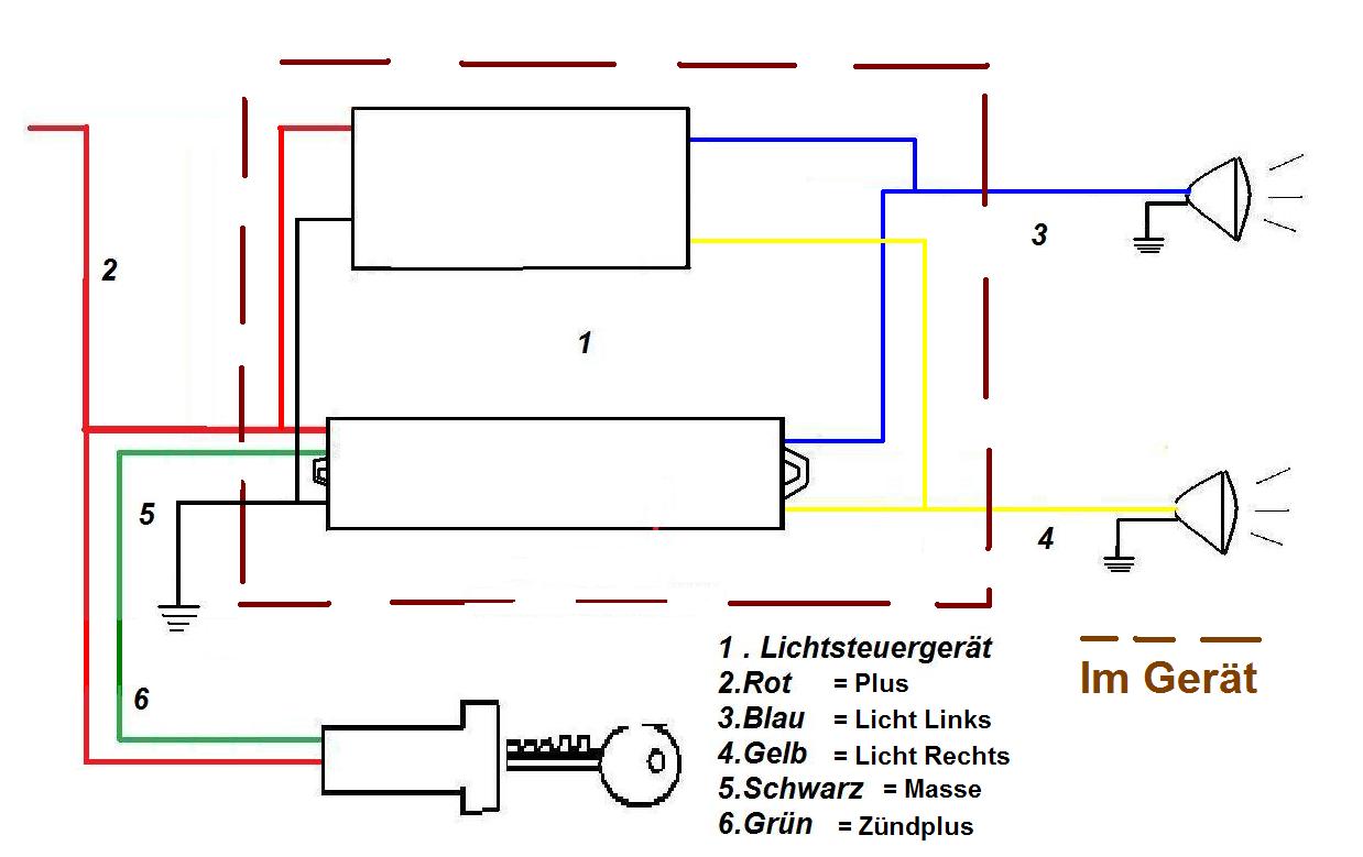

    Hallo Leute,
    ich wollte bei meinen Omega ein Lichtsteuergerät anschließen und weiß nur das man das grüne Kabel an die Lichtmaschine gehört,das rote Kabel an die Batterie ,das Schwarze Kabel ist Masse.
    Weiß aber nicht genau wo das blaue und das gelbe Kabel hingehört.
    Ich möchte Euch bitten ,das Ihr Euch die Beschreibung anseht,vielleicht könntet Ihr mir einen Rat geben.
    Schöne Grüße aus MV
  • #2
    Wenn ich das richtig sehe gehen das blaue und gelbe kabel an den pluspol der scheinwerfer und an das Lichtsteuergerät gelb rechter blau linker scheinwerfer
    Über Rüsselsheim lacht die Sonne,über Wolfsburg die ganze Welt
    OhMannEinGeilesAuto
    Einmal editiert, zuletzt von Sennipilot ()
  • #5
    Du hast am Zündschloss ein Plus kabel das strom bekommt sobald du die zündung anmachst,wenn du die zündung wieder ausmachst ist auch der strom weg,das ist Zündungsplus
