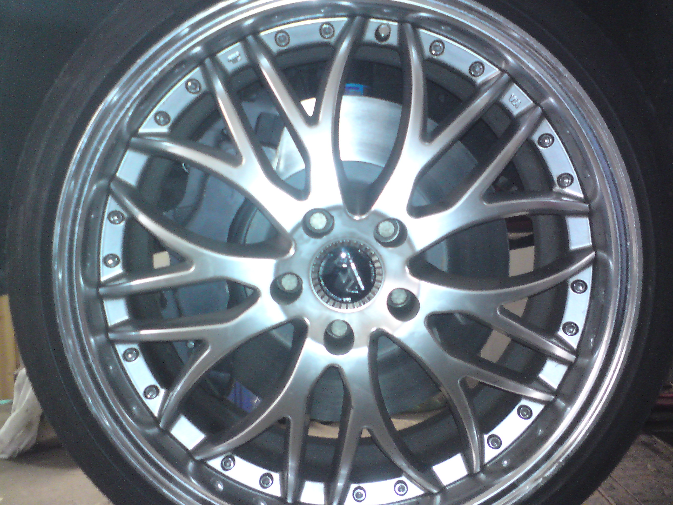

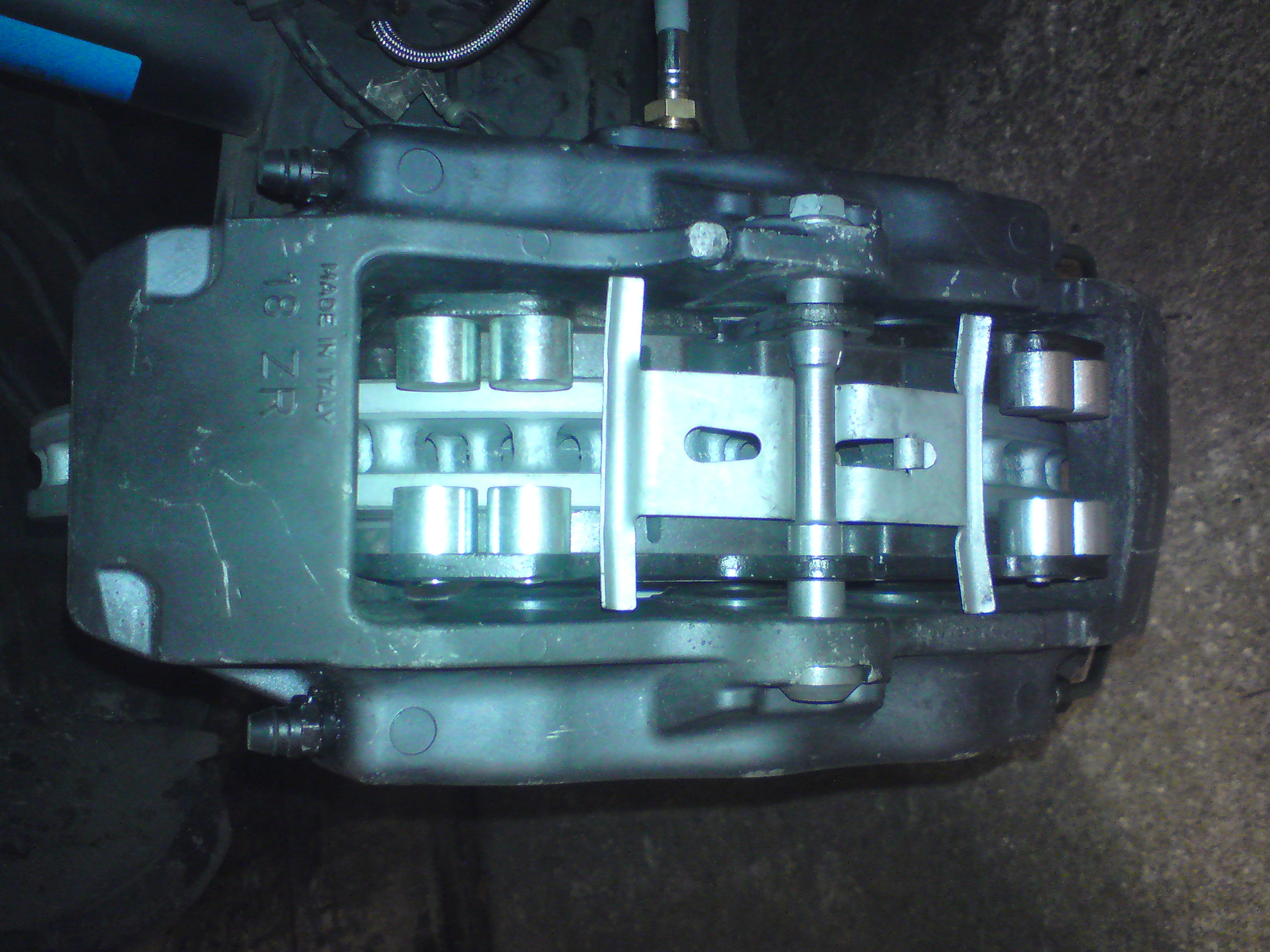

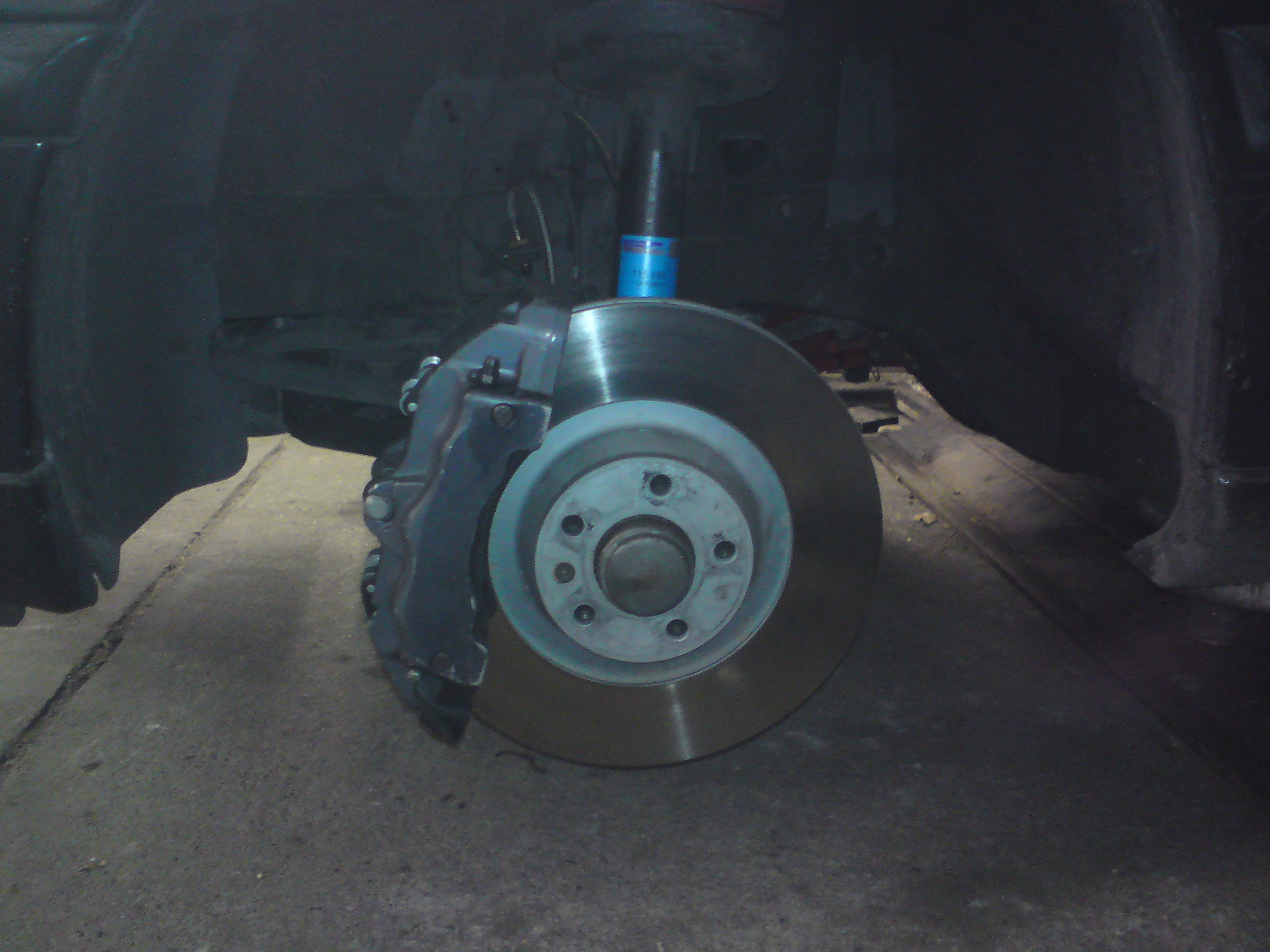

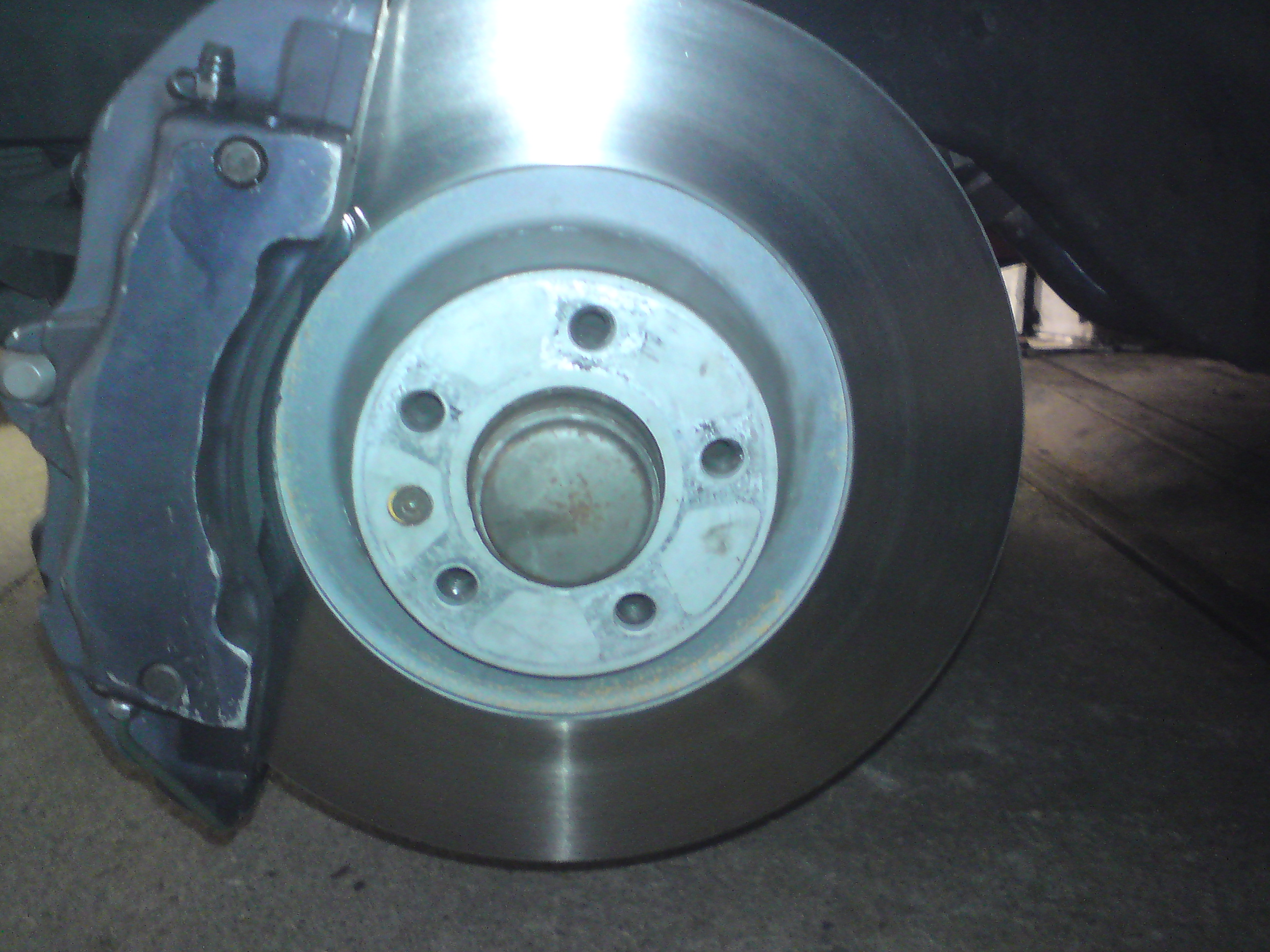

    Habe mal Bilder von meiner Bremse zum anschauen dabei.
    (Porsche GT3 Sättel mit 345/30 Vectra OPC Scheiben)
    Ist mit 2-3mm knapp aber reicht bis zur Felge
    Gruß Michael
    Also ich fahre 8,5 x 19 Zoll da is reichlich platz.. denk mal so 2 bis 3 cm.
    Beim Cayenne heißt ist das die 18 Zollanlage.
