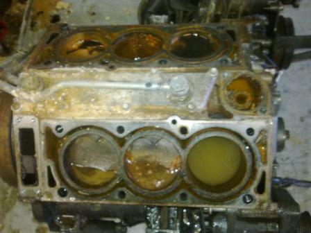

Wasserverlust
    was soll man da helfen? siehst doch was los ist.ölkühler neu und die kompletten hohlschrauben und dichtungen der wasserbrücke.
    jetzt musste mir nurnoch erklären warum der ölkühler auch neu muss. Es ist kein Öl im Wasser oder Wasser im Ö.l Seit dem ich Kühlwasser komplett neu gemacht habe und gespühlt habe ist es komplett sauber und das ist jetzt 7tausend kilometer her .Dann erklär mal was der Ölkühler damit zutun hat jetzt.
    Wenn du kein wasser im Öl oder umgekehrt hast mach das Ventil neu und gut ist
    Und was willst du dann wissen wobei sollen wir helfen ?
    Gruß aus Köln Christian
    Achso aber Heizungsventil ist eine Ommekrankheit sowie Ölkühler beim MV6
    ja besorg dir die Dichtungenvon der Brücke neu. Aber vorsicht beim anschrauben nicht übetreiben sonste machste den spaß nochmal. Alles gut reinigen und die neuen Dichtungen dann is das wieder schick.
    Ölkühler würde ich auch nicht machen. ich seh kein Ölleck und wenn das Kühlwasser und der Ölkreislauf i.O. sind dann passt das schon.
    hatte das elber schon mal aber bei mir kam der ölkühler... da war der ganze ausgleichsbehälter voller schlamm.
    und beim wechseln vom ölkühler musste ich die Brücke zweimal abdichten weil ich beim ersten mal die dichtungen zu hart angezogen hatte.
