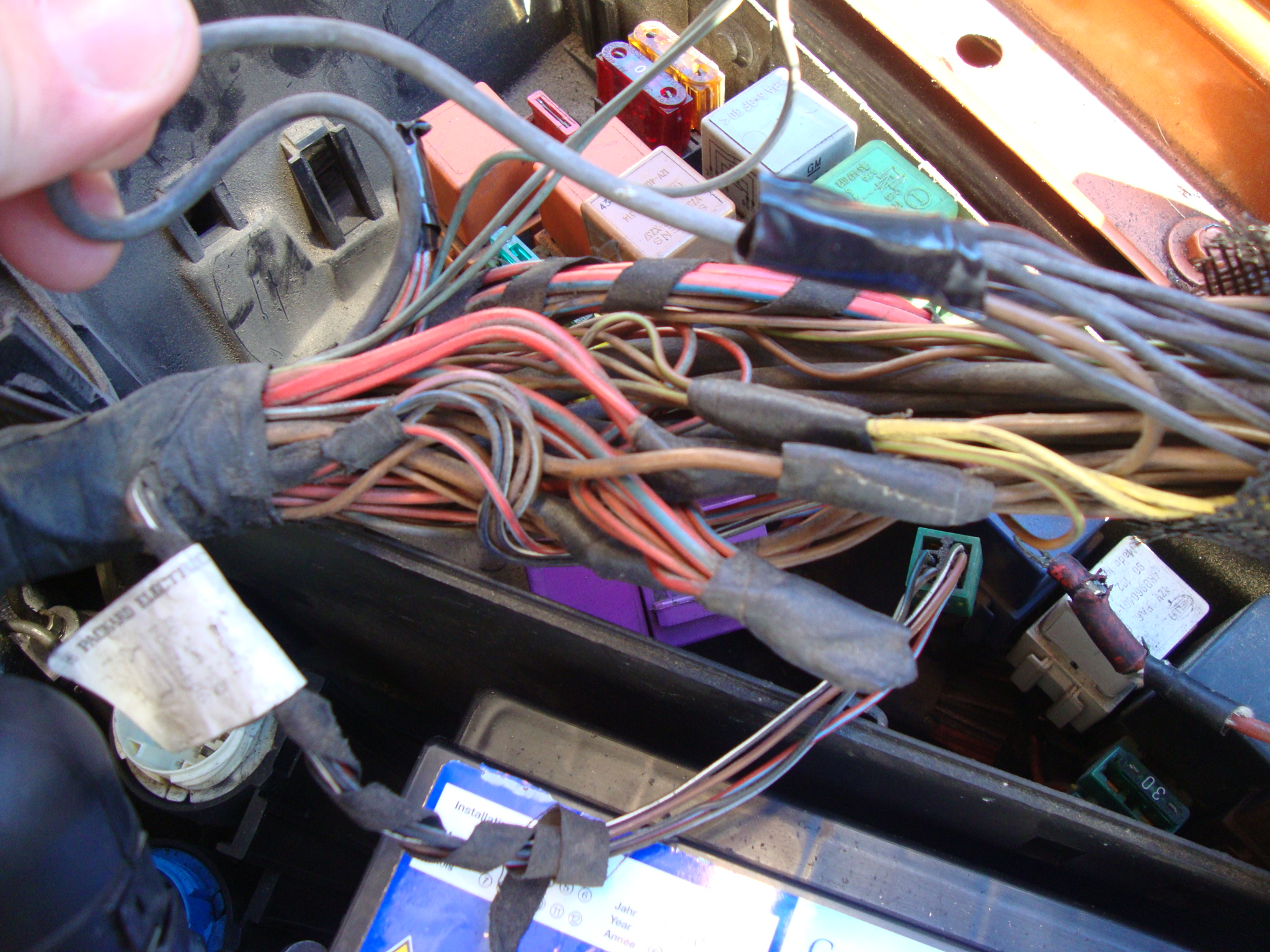

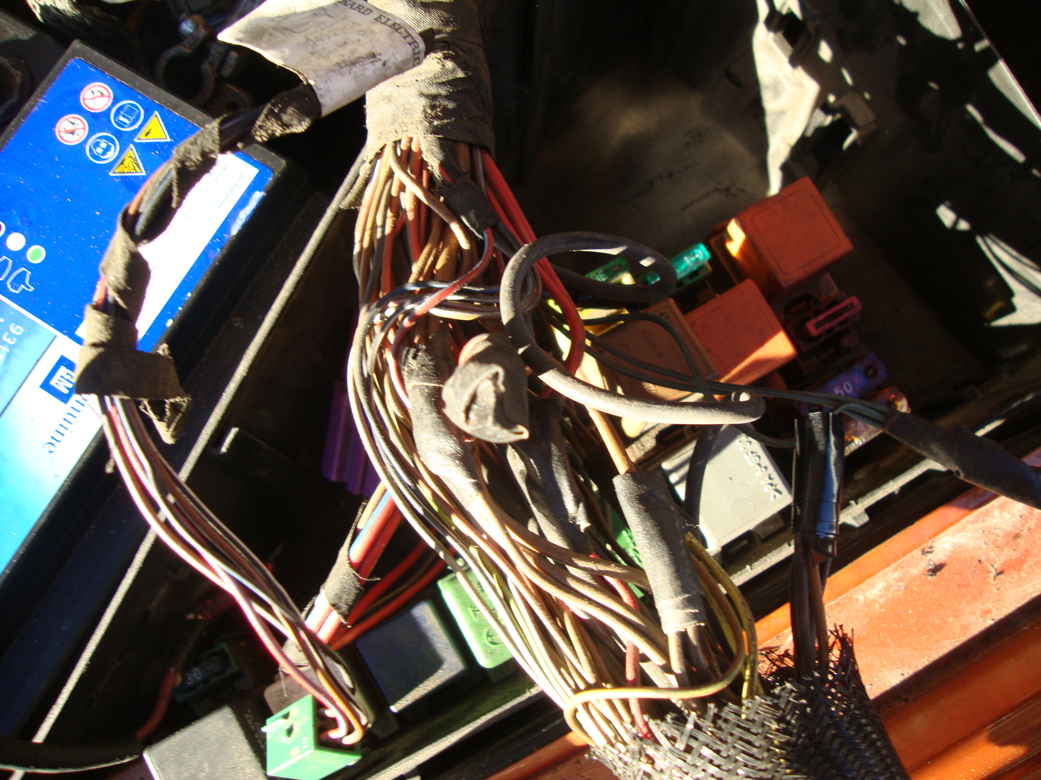

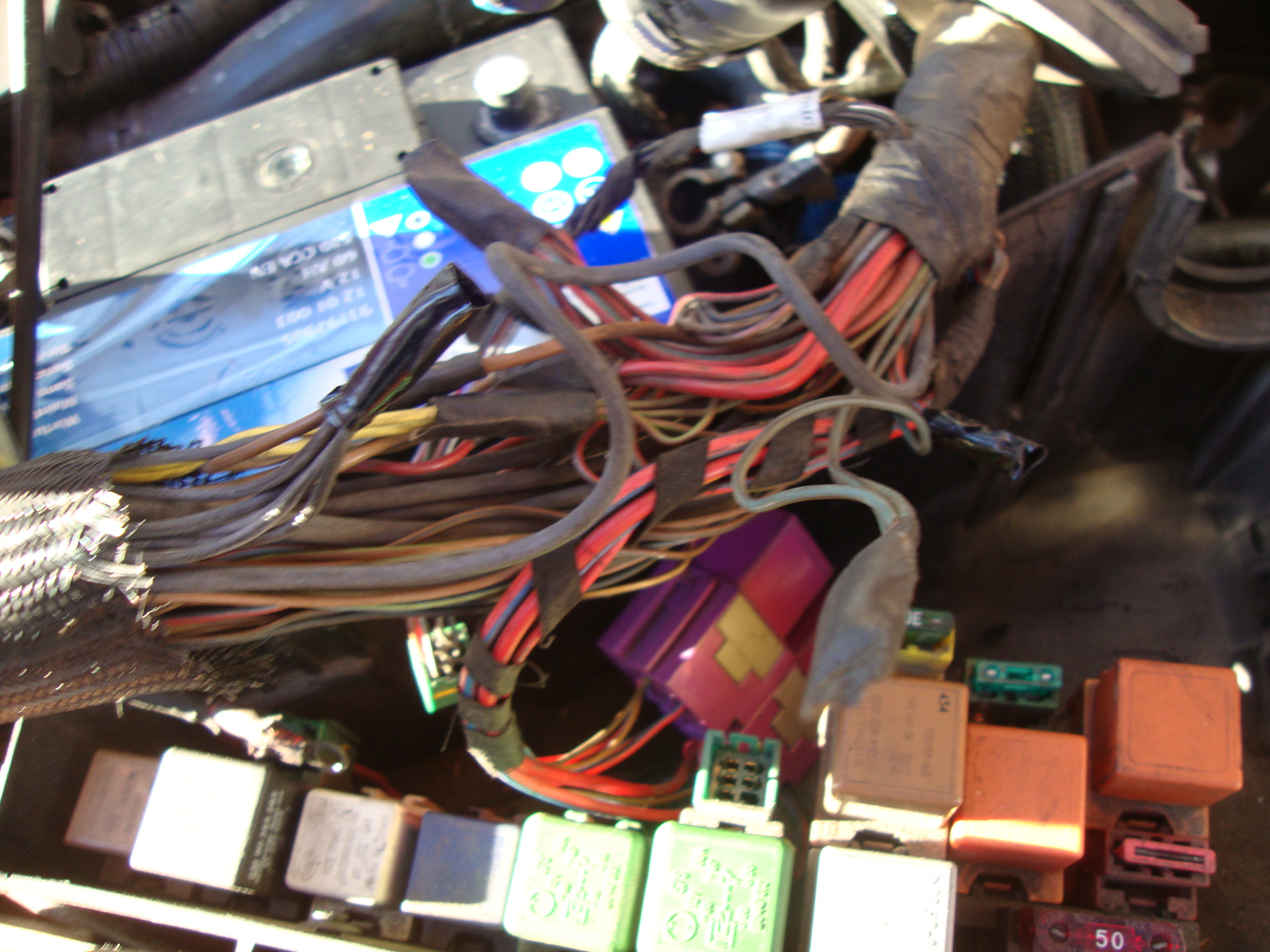

Jetzt wurde im Motorraum pfusch endeckt, und zwar im schwarzen Kasten wo das Steuergerät sitzt.
Kurz vor dem Steuergerät wo die Kabel alle zusammenkommen sind sämtliche zerschnitten und miteinander verlötet. Was ich nicht versteh die Kabel die vom Motor kommen enden am Schnittpunkt und gehen nirgends zum Steuergerät weiter.

zum kabelwirrwar, zeig mal bilder...
das zerschneiden und verlöten, hmm.. ich denk mal da hatte maleiner von 2,0 auf 3,0l umgebaut, unter verwendung des alten kabelbaumes,
was aber eigentlich nicht gehen sollte, da am 2,0l kabelbaum weniger stecker dran sind als beim 3,0l -
#3 So ich hab jetzt mal schon angefangen den Kabelbaum auszubauen, komm natürlich nicht weiter, an die Stecker die hinten runter gehen zum Getriebe, bin am überlegen den Motor auszubauen wenn es mir zu blöd wird.
Hab auch noch Bilder vom dem Schnittstellen gemacht.
