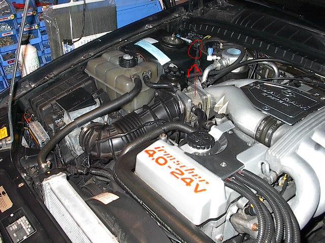

 heißt 100 x auslesen für 1,50 euroAm beifahrer federbeindom blindkappe demontieren und Kontakt A mit B brücken Ins auto setzen und Zündung einschalten
 nun beginnt die MKL zu blinken
 1------2 mal
 das heißt 12 und markiert den anfang und wird 3 mal wiederholt
 danach kommt bei nicht laufen auf jeden Fall die 3----1 heißt 31 und bedeutet Motor dreht nicht
 Die Fehlerzahlen werden immer erst in der 10er Zahl angezeigt dann in der einer Zahl
 Alle Fehlercodes werden immer dreimal hintereinander wiederholtBeispiel Fehler 13 Lambdasonde Lampe blinkt einmal --kurze Pause --Lampe blinkt dreimal
 Pause
 Dann wiederholung
 Pause
 Dann Wiederholung
 Wenn du die Zahlen hast kannst du sie hier reinschreiben oder danach googeln
 Gruß Thom
