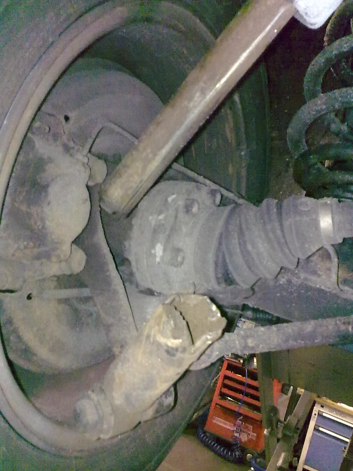

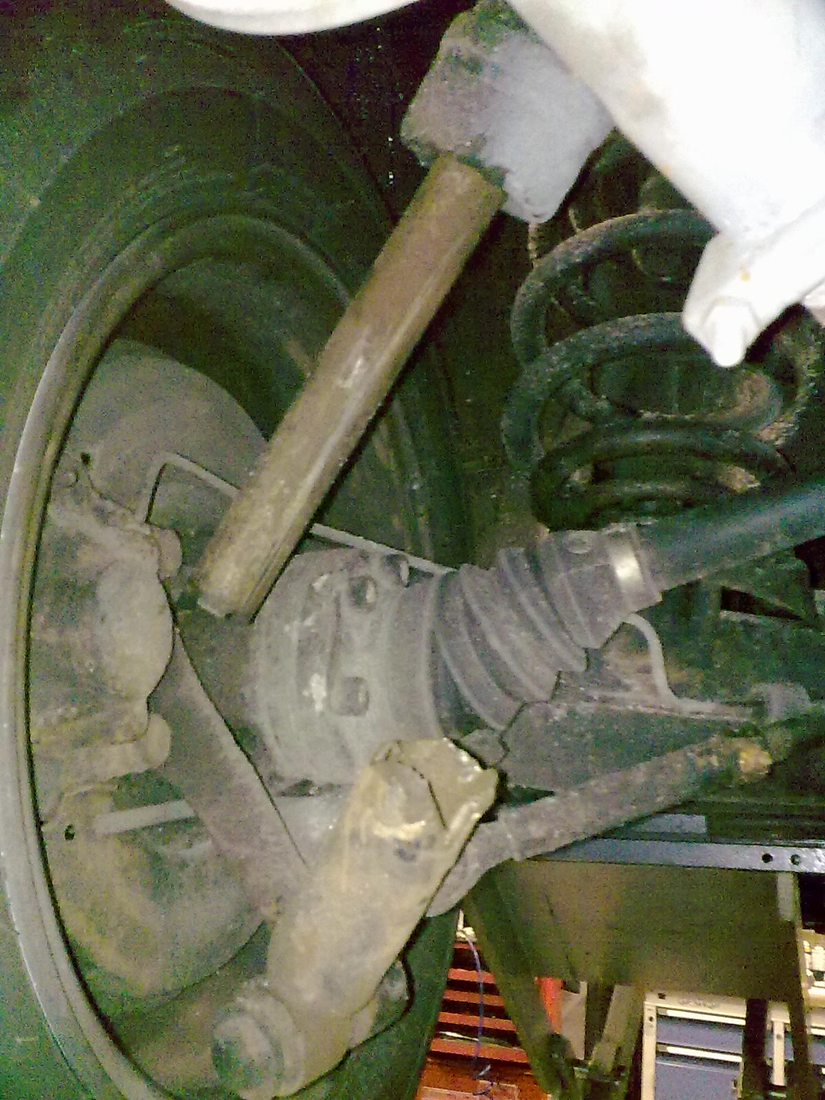

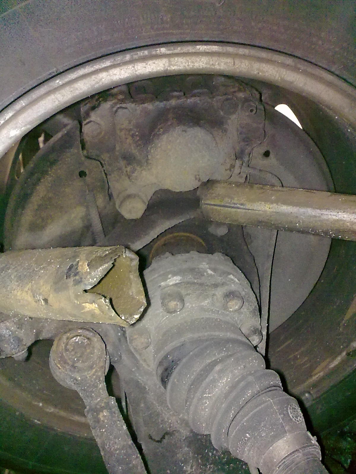

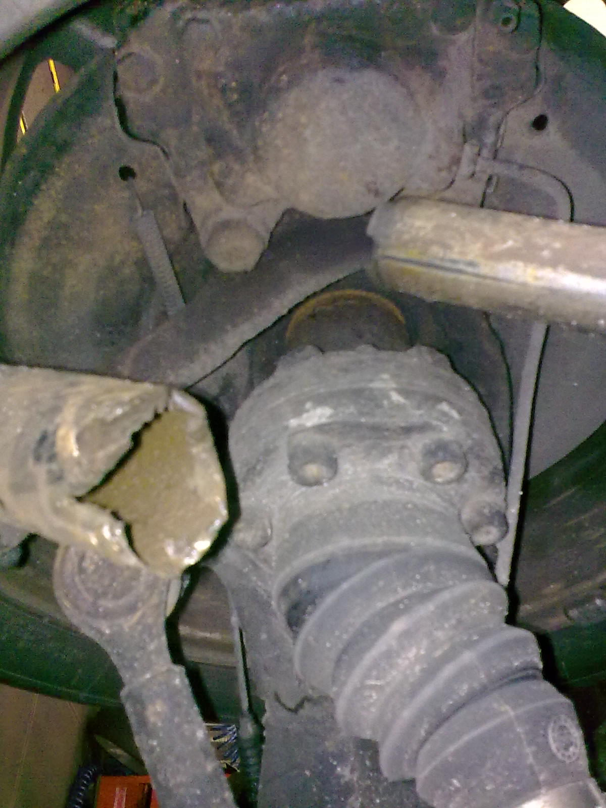

Dämpfer HA zerrissen

    Ne ist nicht meiner! Ist das Auto von nen Bekannten eines Arbeitskollegen. Er hatte hinten nen klappern :D

    Meiner sah genau so aus. Nur das er weiter oben drinne durch war. War richtig schleimig drinne. Hab ich auf der Probefahrt aber gemerkt das der hinten schwimmt. verhandelt und zu Hause dann nen neuer rein.

    Wenn Ihr nur die Dämpfer austauscht wird er e.v.t.l schaukeln.So weit ich es in Errinnerung habe,sind die Federn bei Niveau weicher als bei nem normalen Omi. :(
